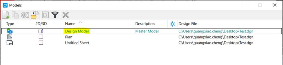

A. 我们知道一个设计文件中可以包含多个模型,有一些属性设定是跟随模型的,比如视图、工作单位等

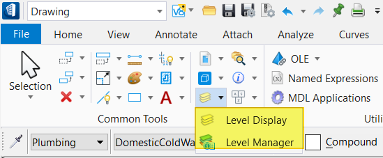

但是有一些设置是跟随整个文件的,不是只针对其中某个模型,例如图层

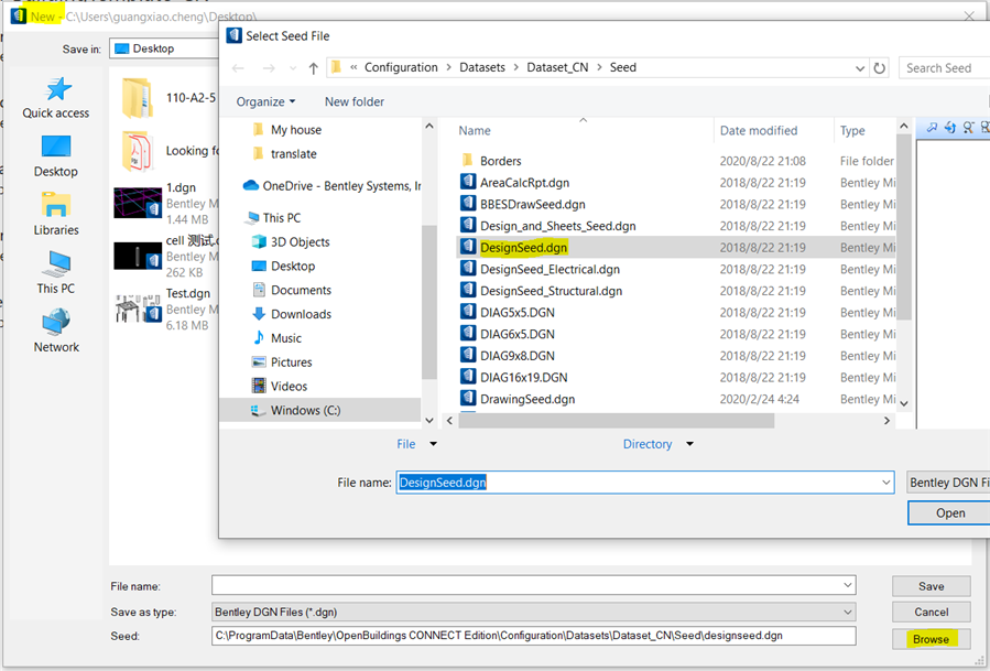

B. 当我们新建一个文件时,该文件中默认自带的模型来自于新建文件时选取的种子文件中
