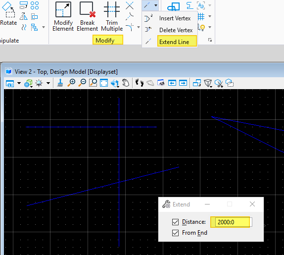

对于水平或垂直方向的直线,绘制或编辑比较简单和直接,所以在此重点只介绍斜线的绘制延长方法:
A. 对于已经生成的斜线若要延长,可以直接使用”延长线“命令,并指定出需延长的长度值

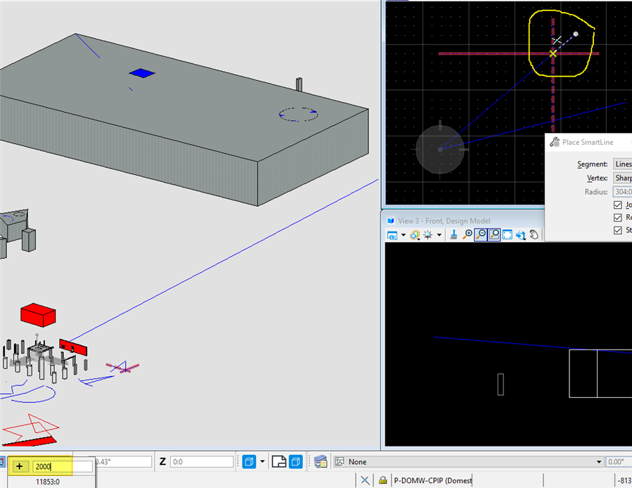

B. 如果是绘制时直接生成,比如基于某个位置点再延长出某一段,则需使用极坐标和坐标锁定,步骤如下:

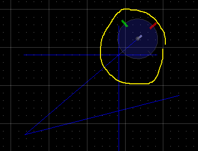

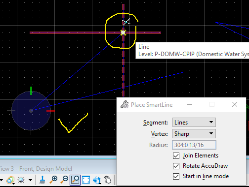

绘制斜线并捕捉到延长基点,用快捷键M将直角坐标切换到极坐标,因为极坐标延长的长度值是可以沿某个方向角度的,直角坐标则只能沿垂直方向
然后用backspace键将坐标点锁定在当前捕捉点(即延长基点)的位置和数值上,并在长度框中输入需延长的值比如+2000,此时会出现一个虚线的预览结果
单击左键确定,生成效果如图,可以看到斜线从捕捉的基点延长出了2000
