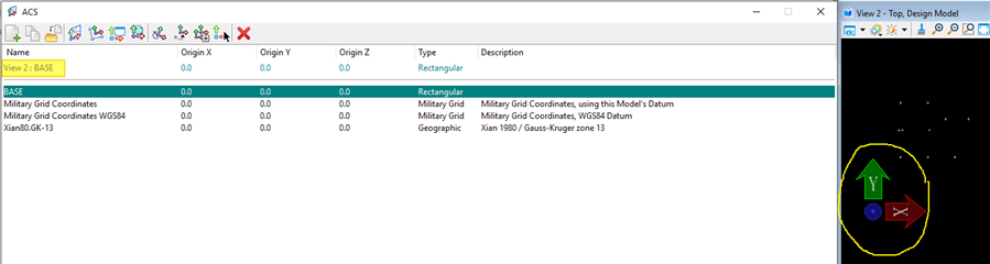

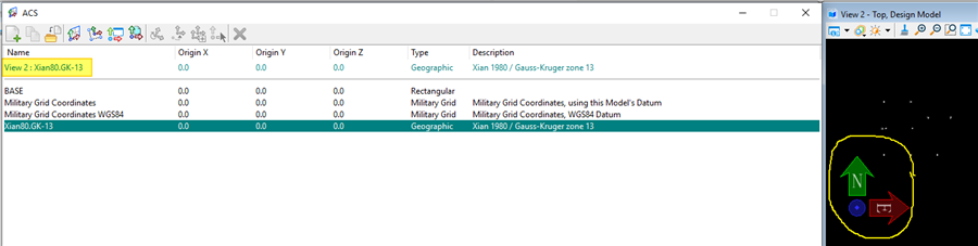

关于ACS坐标系和地理坐标系的两点说明:
A. 当文件被附加了地理坐标系时,则ACS全局坐标将等同于当前的地理坐标,即Global ACS=GCS
B. 另外要澄清一个误区:ACS和GCS以及不同地点的GCS之间,是不同的坐标识别体系(relabel),Global ACS的默认原点(GO)永远都是在那个位置,之前所说的赋予了GCS后它等同GCS只是临时的,不是说ACS坐标的概念位置从此就变了,变成了GCS坐标。
