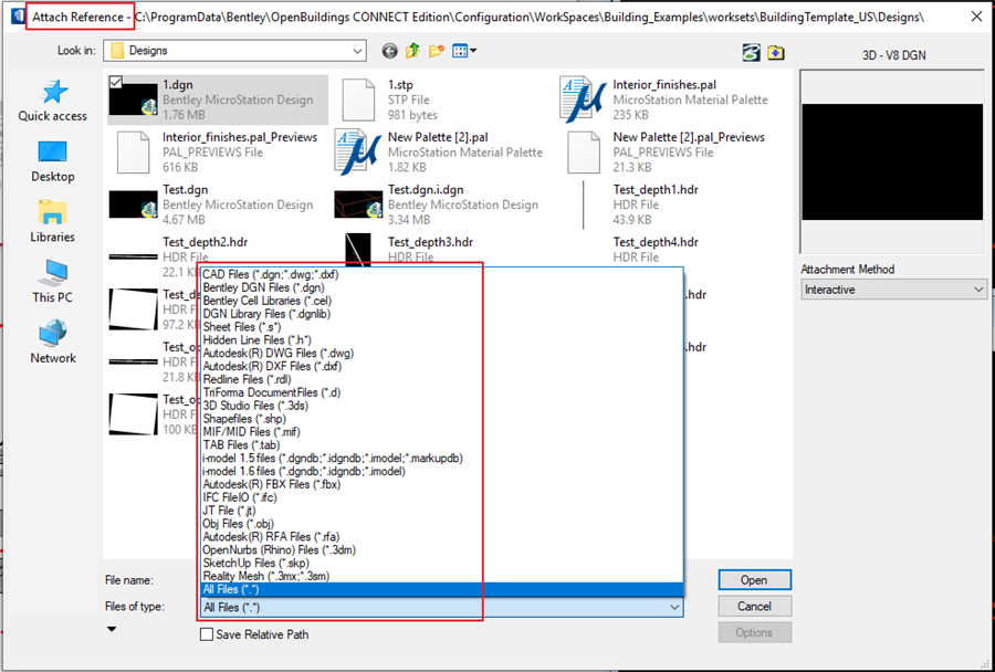

A. 参考的文件可以是dgn, dwg,dxf等多种格式文件:

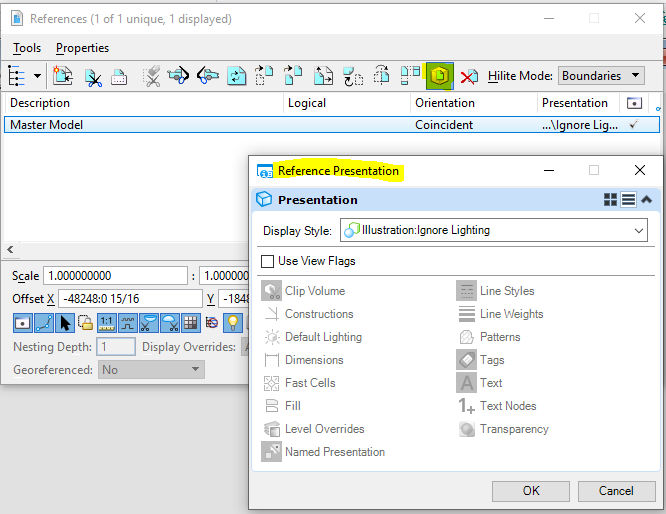

B.参考中设置的显示样式只有在当前视图显示样式为“框架”时才会起效,否则当前视图中的所有元素不管是否是参考进来的,将全部只采用当前视图的显示样式:

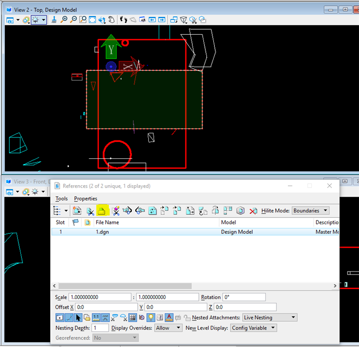

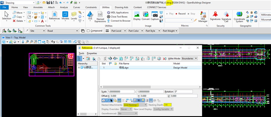

C.在dwg或dxf文件中,嵌套参考始终默认是开启的且没有深度限制:

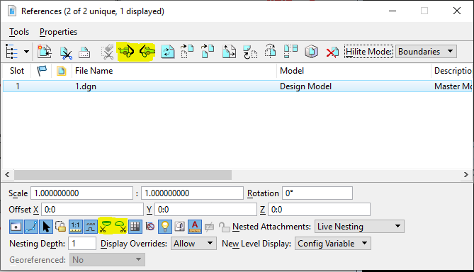

D. 前剪切和后剪切的开启关闭键在下方,剪切面的位置在上方“设置参考前剪切” 和“设置参考后剪切”中设定:

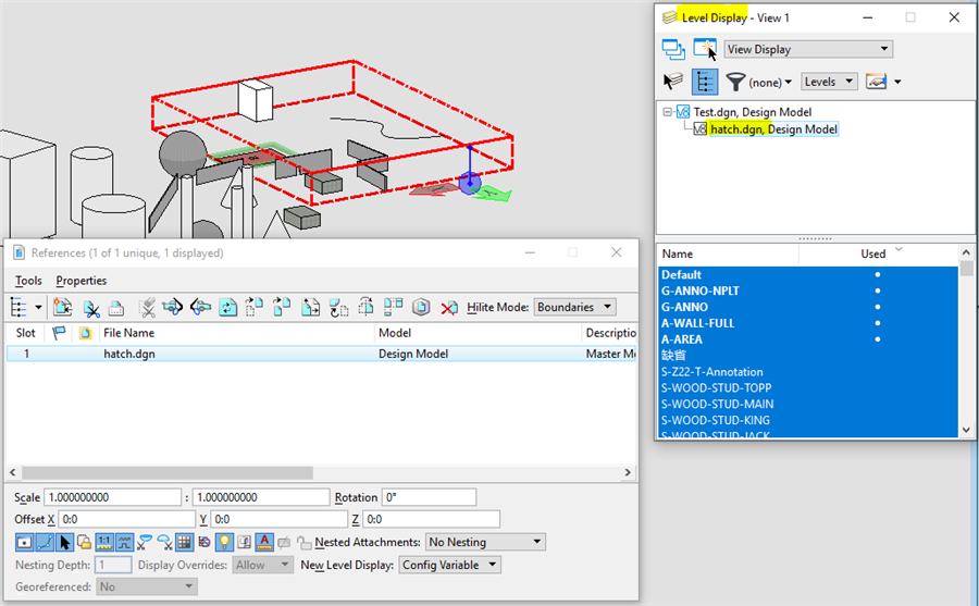

另外嵌套参考可以选择在被载入到大的主文件时,是否需要被隐藏,详见:https://bentleysystems.service-now.com/community?id=kb_article_view&sysparm_article=KB0096090

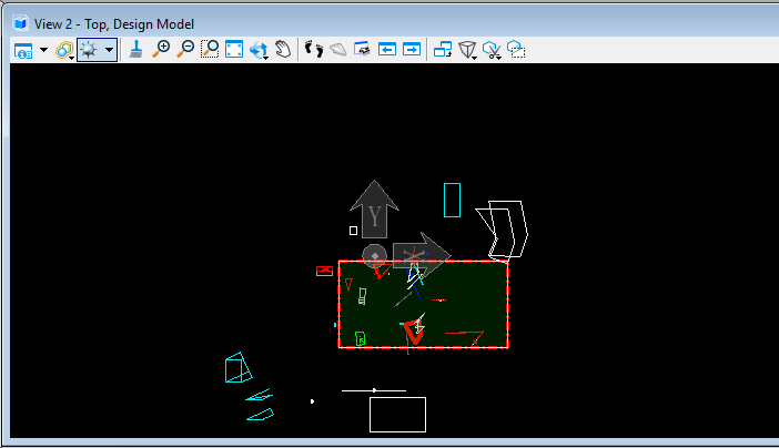

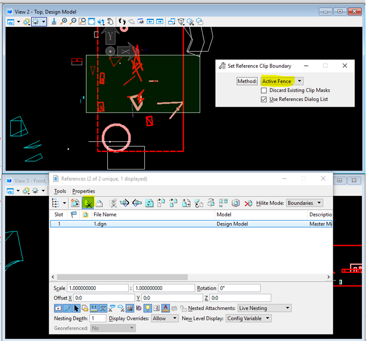

E.剪切参考中的用围栅剪切和遮罩剪切虽然都是依据围栅剪切,但剪切的范围不一样,前者是剪切掉围栅以外的部分,后者是剪切掉围栅里的。

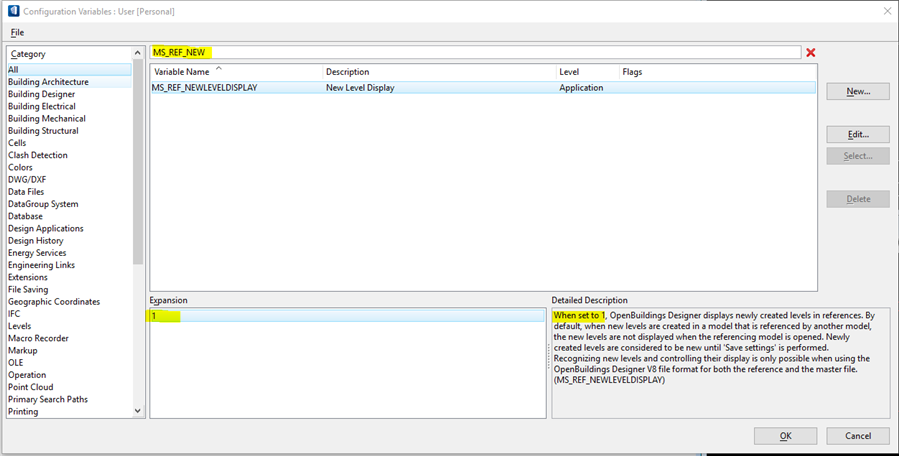

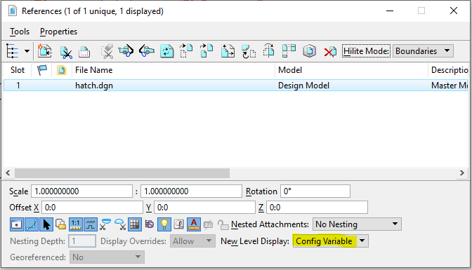

F. 参考文件中(包括嵌套参考)新建的图层是否显示可以由变量控制
