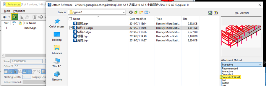

A. 全局坐标原点——global origin通常默认位于设计平面的中心位置(0,0,0)点,但用户也可自行定义或修改坐标原点,虽然通常不建议,尤其在使用参考文件时,会由于主文件和参考文件的原点不一致,出现参考进来后图纸位置不匹配的问题,这种问题的解决方法是重新调整坐标使其一致,然后再用coincident world的方式参考导入进来。

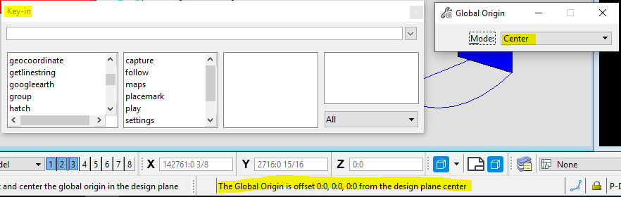

B. 全局坐标原点的位置或者说坐标值是相对基准点而定义的,CE版本中基准点的位置就是设计平面的中心,默认值是(0,0,0)默认的原点位置刚好就在基准点上,因此原点的坐标值也为(0,0,0)如果用key-in命令输入GO=,然后回车,方式选center,就可以看到下方提示栏中显示的GO位置

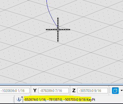

C. 如果要自定义修改GO的位置,请选择标记点monument模式,指定标记点坐标值比如(1,1)并根据提示在视图中点击设定标记点的位置
假如此时点击选择平面中心点即基准点,将其定义指定为标记点(1,1)则可推知GO原点(0,0)的位置应在中心点的左下方各1个单位的距离,即GO点距离基准点的距离为(-1,-1)此时在key-in中输入GO=回车将显示GO的值为(-1,-1)也就是说GO是相对于基准点的位置而言的。
D.绘图平面中某点的绝对坐标值是相对GO点的位置而言,同时在该点上单击鼠标左右键,可看到这个点坐标位置的值
