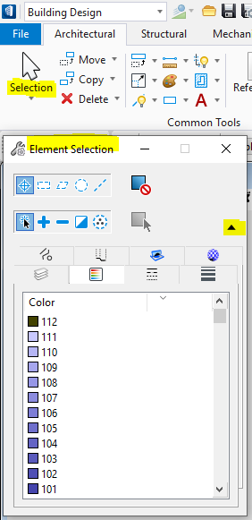

A.一是打开元素选择窗口的下拉按钮,可按图层、颜色、线型、材质、元素类型等各标准选择:

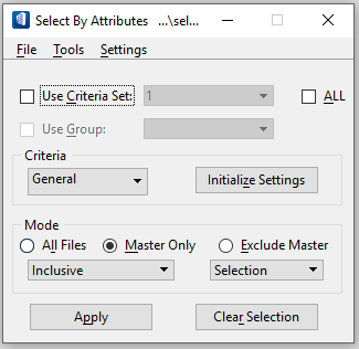

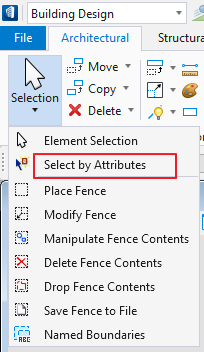

B.再个可以用“按属性选择“:

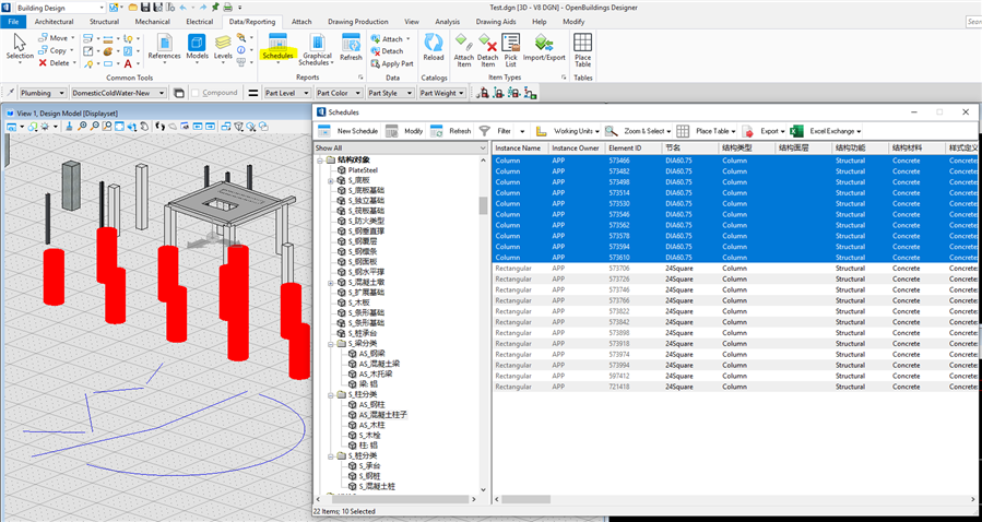

C.对于数据库中的元素还可以利用报表(schedule)来选择,只需在报表中选择你需要的对象
