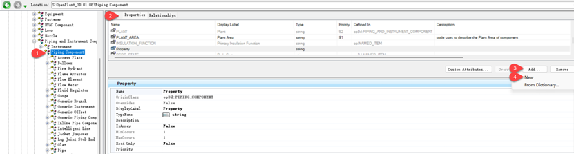

2.选择Piping Component, 点击属性,选择添加,点击添加一个新属性

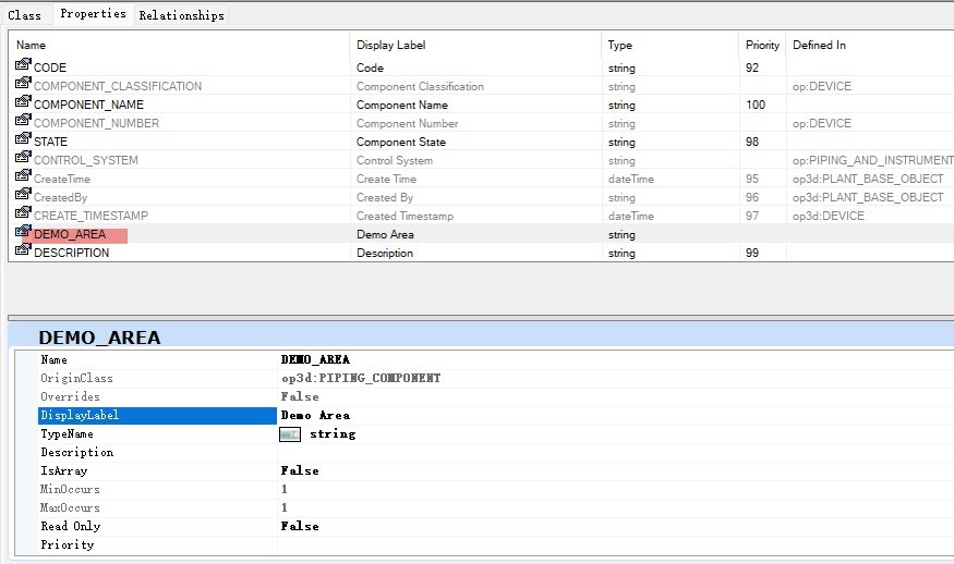

3.将新创建的属性按图中方式命名。

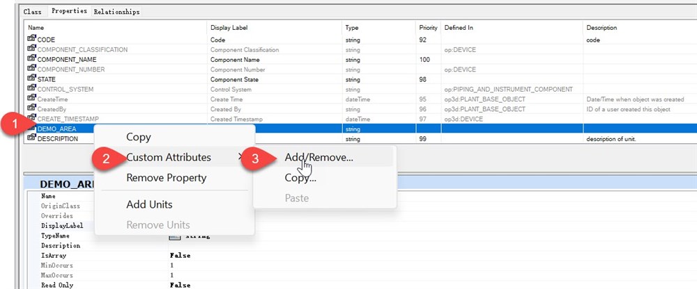

4.点击DEMO_AREA,选择自定义属性,点击添加,为新创建的属性添加自定义特性。

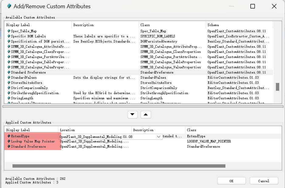

5.在Add/Remove Custom Attributes自定义特性对话框,选择添加如下自定义特性Extend TypeLookup Value Map Pointer Standard Preference
修改自定义特性的模式位置,点击确定。

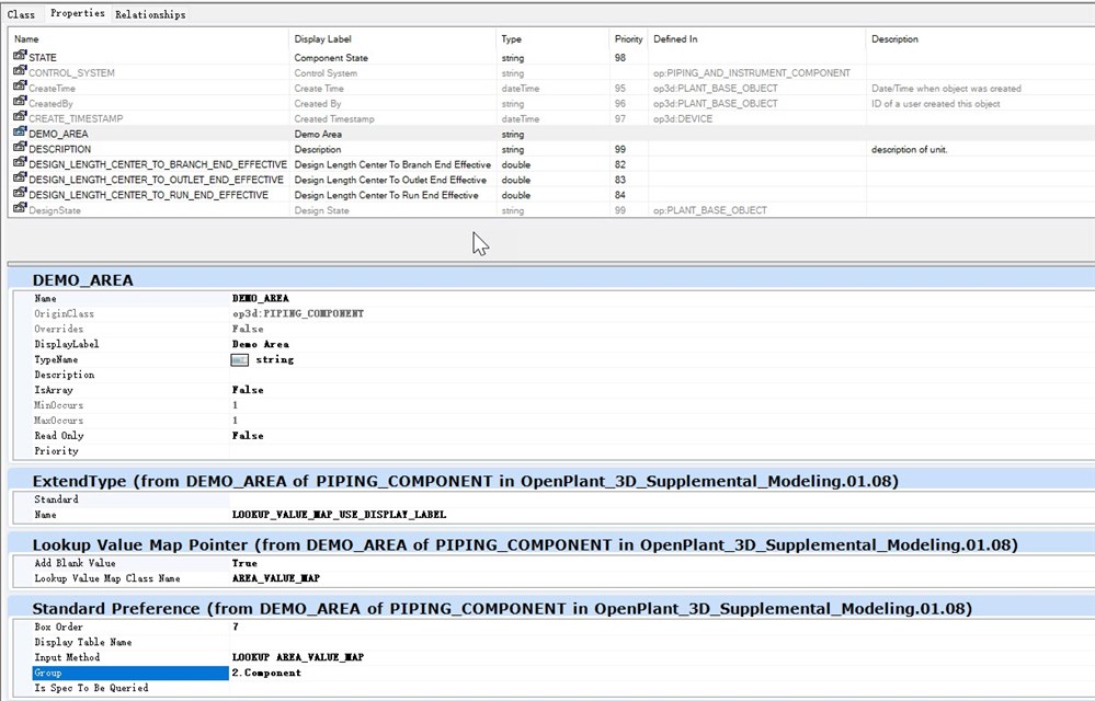

6.对于应用的自定义特性,输入如下所示的详细信息。

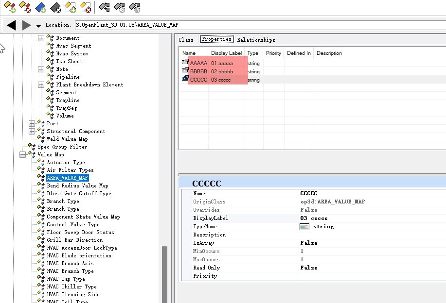

7.在Value Map中添加AREA_VALUE_MAP,并按如下方式修改

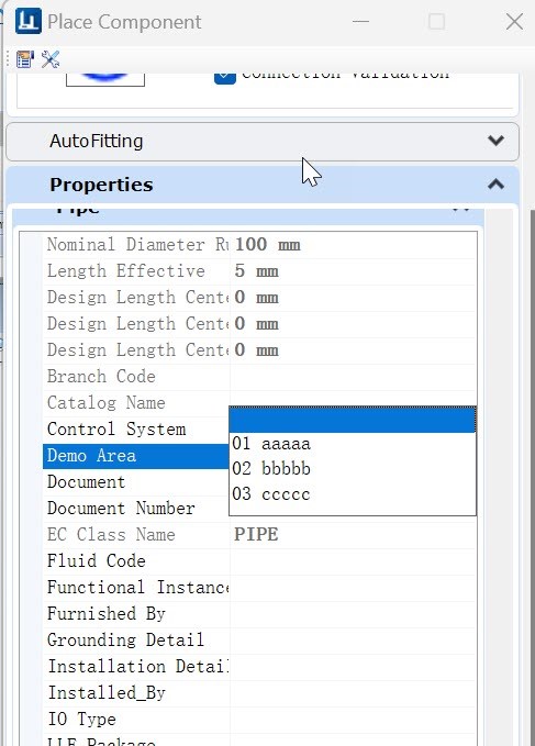

8.保存Sschema,重启OPM,验证结果。
注意:此时在属性中,显示标签作为属性值而不是名称
