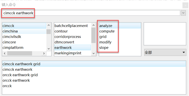

OpenRoads Designer For China版本中。已经不存在orcck earthwork命令了。我们将土方平衡的相关功能的key-in命令变更为cimcck earthowork

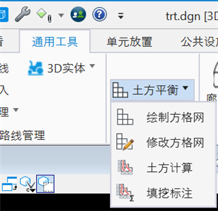

如下图所示,其中包含了绘制方格网命令cimcck earthowork,修改方格网命令cimcck earthwork modify,土方计算命令cimcck earthwork compute,填挖注释命令cimcck earthwork analyze。
