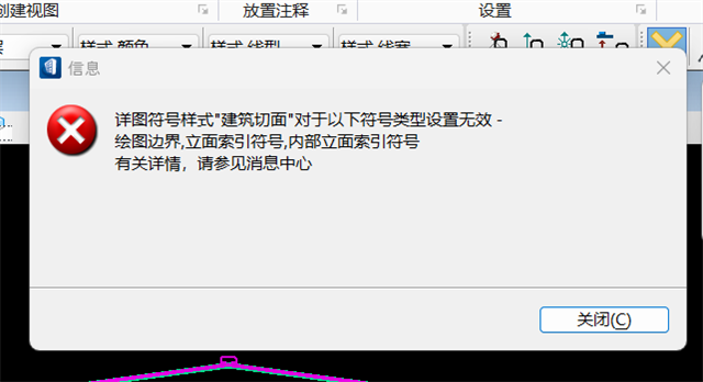

问题描述:
当我们在OBD中放置二维剖切符号时,会弹出:“详图符号样式 "建筑切面" 对于以下符号类型设置无效 - 内部立面索引符号等提示,具体如下图:

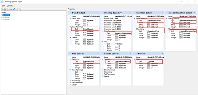

这是由于当前文件中的详图样式符号中,切面样式的,标题文本、绘图边界、平立剖索引符号无法找到库中对应单元导致的。

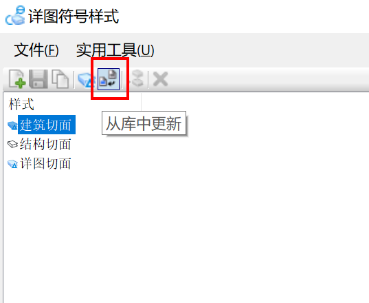

解决办法:
选中要去修改的符号样式,在菜单栏点击“从库中更新”即可正常调用详图符号样式,去进行二维切图操作了
当然,您也可以在当前详图样式符号中,手动加载当前工作空间的单元(点击下拉箭头会自动显示)
