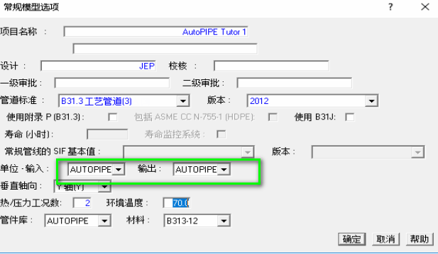

03单位设置
首先在新建文件时,AutoPIPE 会弹出一系列对话框,您可以在这些对话框中建立管道标准、压力 和温度荷载、管材以及其他系数。同时,单位也可以在此处设置如下图

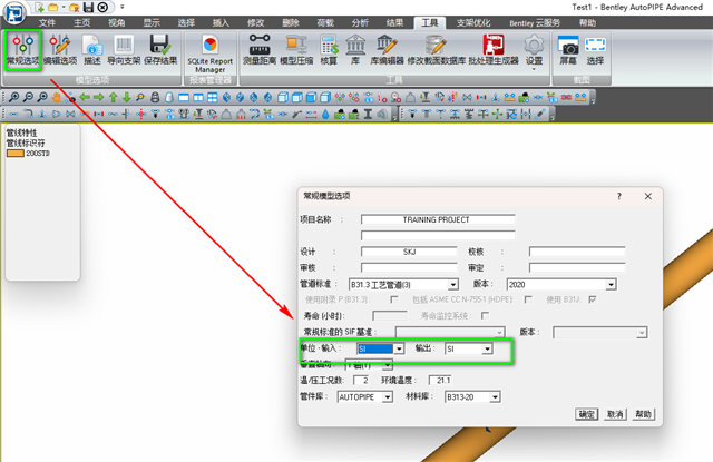

在已有模型中,我们可以在工具-模型选项-常规选项中,进行修改,如下图:
需要注意的是“SI”代表我们常用的公制单位。

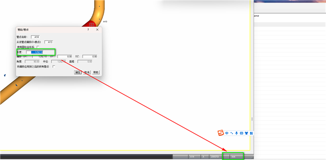

另外,对于我们软件中所有参数和数据的单位,我们都可以在输入值地方,点击鼠标左键,这是在软件右下角,就可以查看当前参数的刚度。
