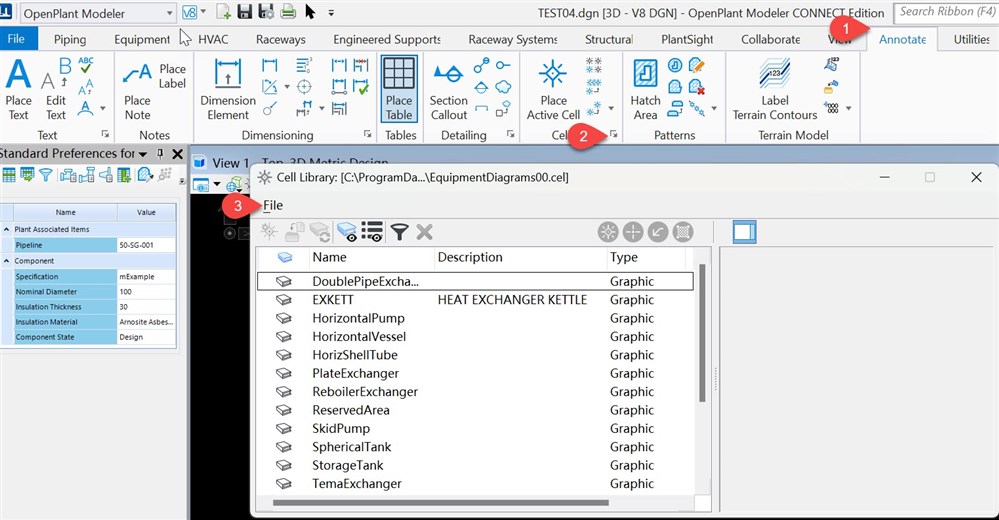

1.在OpenPlant Modeler中以*.cel的形式创建一个新文件,表示单元库。
点击Annotate选项卡,打开cell组的下拉菜单,点击file,选择新建,创建一个新的单元库。
默认的储存位置:C:\ProgramData\Bentley\OpenPlant CONNECT Edition\Configuration\Organization\Cell
注意:如果您已经创建了单元库,可以不执行上述步骤,直接在OpenPlant Modeler中直接打开该单元库。

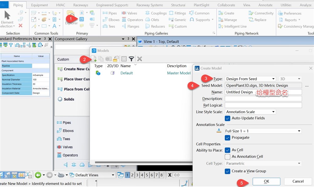

2.打开刚创建的.cel文件,打开模型空间
3.单击“创建新模型”按钮,并在随后的对话框中命名新模型。
注意:该名称将作为要创建的组件的名称,以供将来使用。
4.单击“确定”打开新模型。

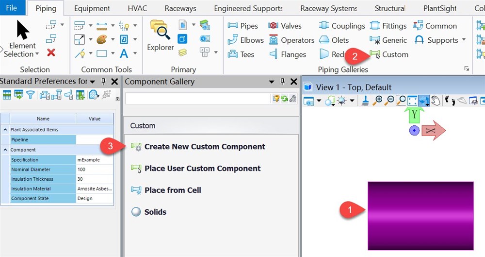

5.在图形中创建要用于新组件几何图形,选择该图形并使用下面的“创建自定义组件”工具来创建一个新的组件。
6.可以重复此过程在单元库中创建多个组件模型。然后,可以使用“从单元放置组件”选项将这些组件放置在管道模型中。
