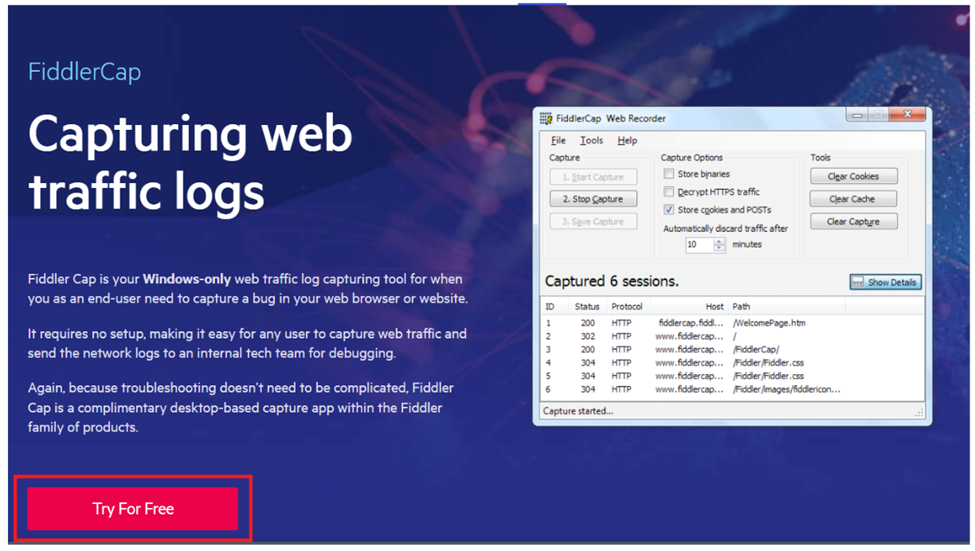

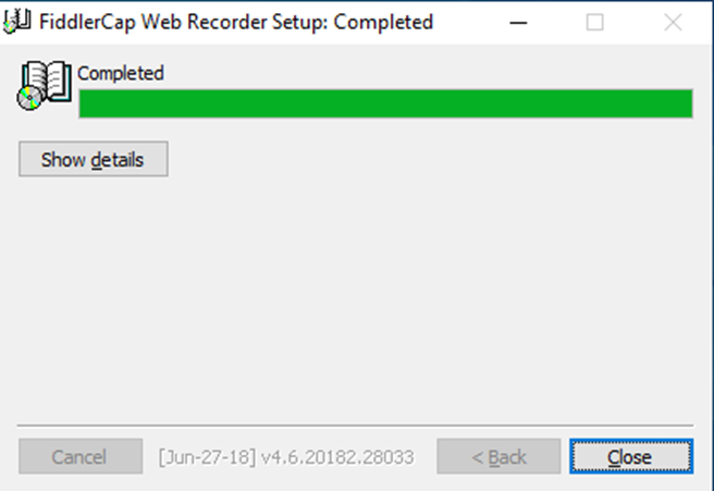

1.通过FiddlerCap 链接下载Fidder trace 软件。

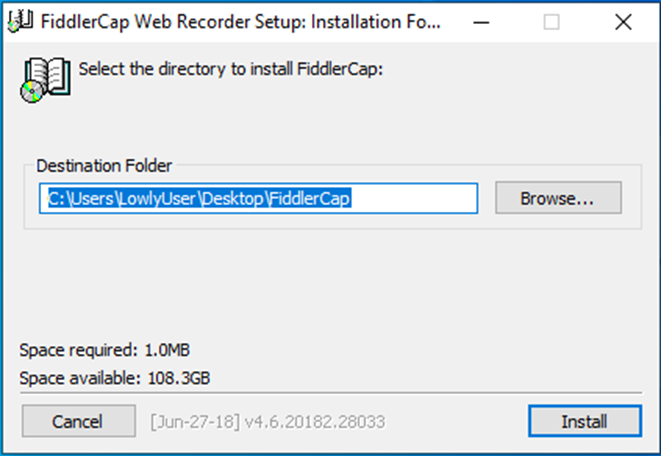

2.运行安装程序,然后单击 "安装 "按钮。
注意:安装时不需要管理员权限。
3.安装完成后,单击 "关闭 "按钮退出安装程序并启动 FiddlerCap。

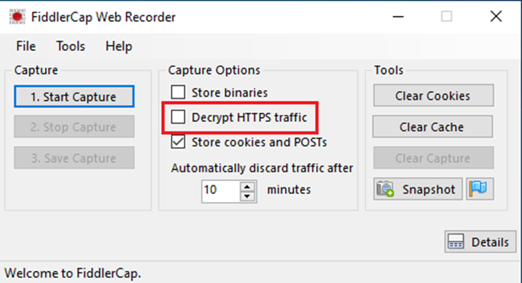

4.在出现的窗口中,选择 " Decrypt HTTPS traffic "选项。这样我们就能分析出我们服务器的网络流量,这些流量通常都经过安全加密。

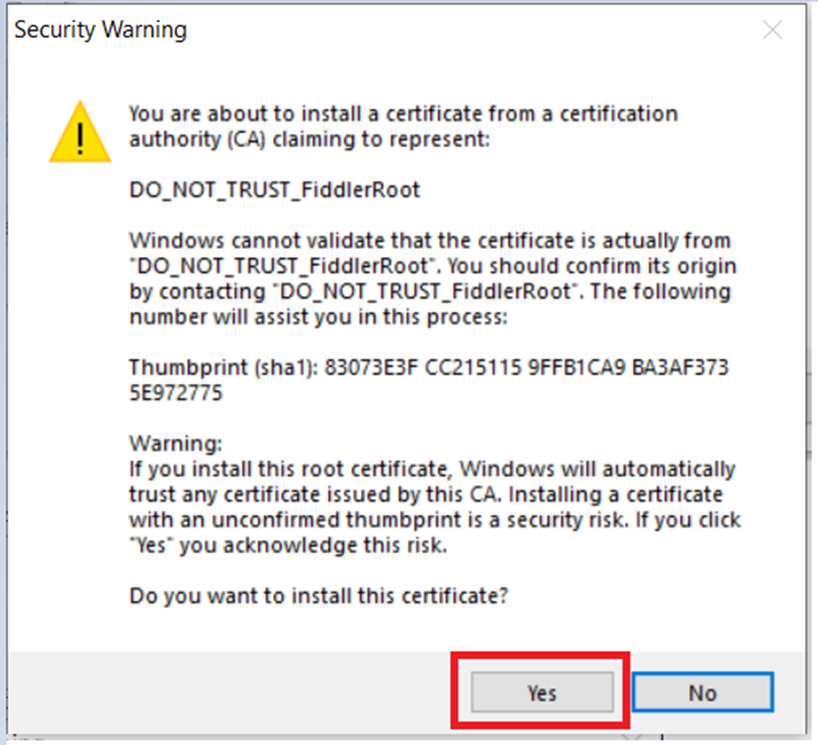

5.出现以下信息提示,说明必须临时安装安全证书才能解密 HTTPS 流量。单击 "OK "确认该信息。
6.将会出现的对话框中单击 "是 "按钮,临时安装安全证书。
注意:稍后关闭 FiddlerCap 时会提示您删除安全证书。

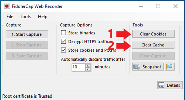

7.单击 "Tools "下的 "Clear Cookie "按钮,然后单击 "Clear Cache"。

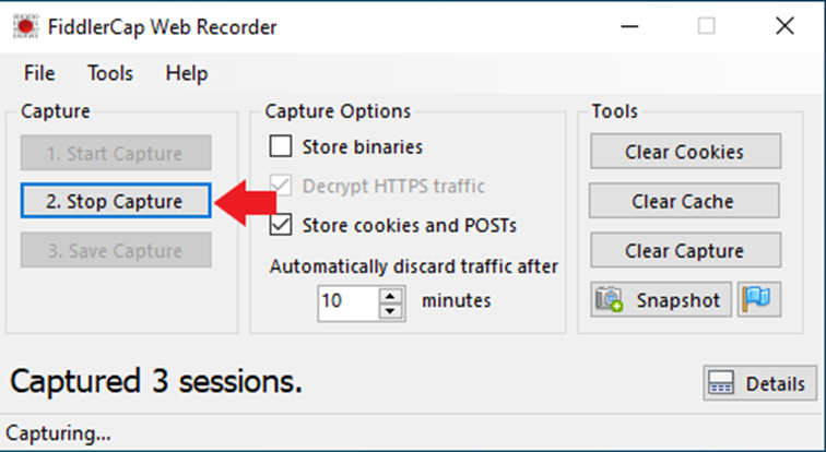

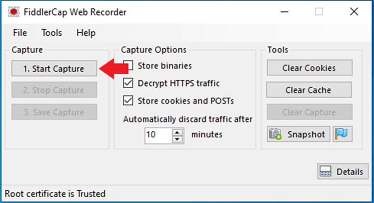

9.然后请点击Start Capture 按钮。

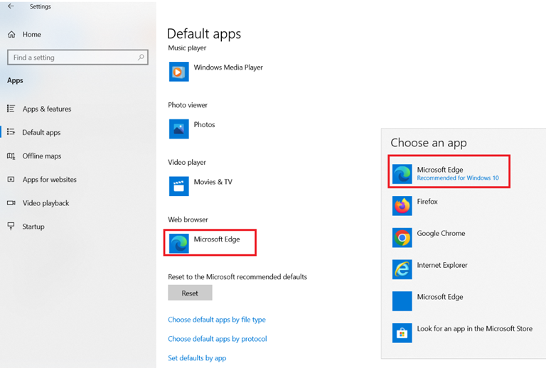

10.Microsoft Edge会自动打开。导航到有问题的网站,或关闭 Microsoft Edge,然后用您的产品重现问题。
如果默认浏览器没有设置为Microsoft Edge,请在windows->设置->默认应用->浏览器->选择Microsoft Edge
11.重现问题后,返回 FiddlerCap,点击 Stop Capture "按钮。
12.单击 "Save Capture"按钮,保存生成的 SAZ 文件。

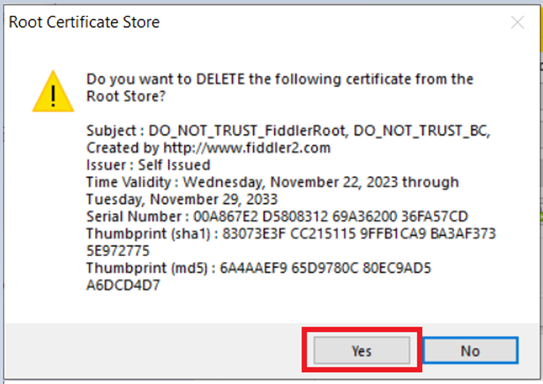

13.关闭 FiddlerCap。当提示是否删除之前安装的证书时,点击 "是 "按钮。
