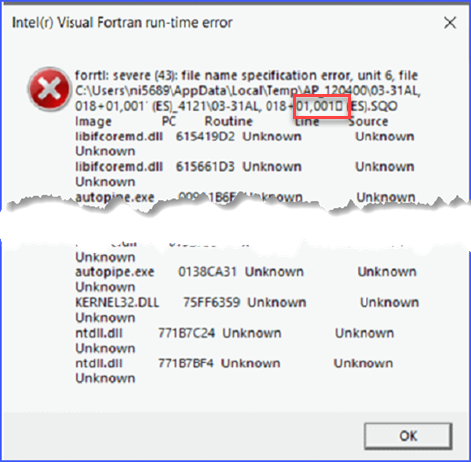

【问题背景】
使用AutoPipe时,出现下方错误提示
Intel(r) Visual Fortran运行时错误信息
forrtl: severe (43); file name specification error, unit 6, file
c:\Users\ni5689\AppData\Locla\Temp\AP_120400\03-31al,
018+01,001' (ES)_4121\03-31AL,01,001 (ES).SQO

为什么会出现这个错误提示以及该如何避免这个问题呢,此贴将介绍解决方法。
【问题原因】
当文件路径或文件名中存在非 ASCII 字符时,会发生此 Visual Fortran 运行时错误(例如,上面截图中的模型名称中001”后面存在方块)。
因此在给文件命名时应避免使用非ASCII 字符,且应尽量避免使用以下特殊字符:
例如:( ) 、#、%、&、{ }、\、<、>、*、?、/、$、!、'、"、:、@、+、`、|、= 、空格 等等此类特殊字符。
【解决方法】
仅使用标准 ASCII 字符(上述字符例外),且不使用扩展 ASCII 字符。
如果您的计算机区域是非英语的,请确保字符符合前面提到的字符要求。
