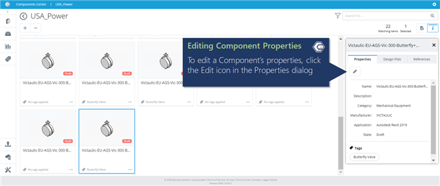

编辑组件属性
要编辑组件的特性,请单击“特性”对话框中的“编辑”图标

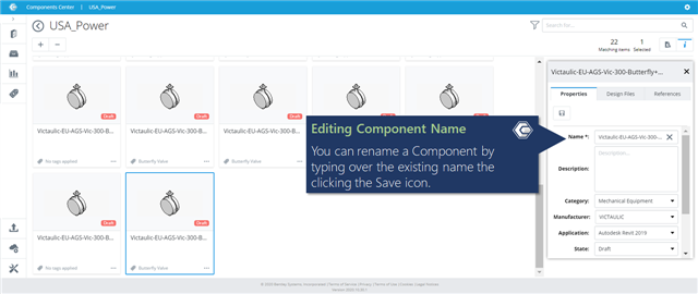

编辑组件名
您可以通过在现有名称上键入并单击“保存”图标来重命名组件。

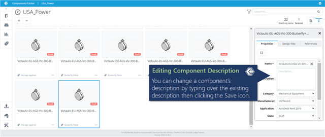

编辑组件描述
您可以通过在现有描述上键入内容,然后单击“保存”图标来更改组件的描述。

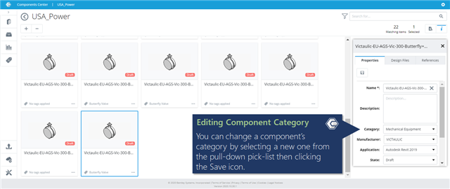

编辑组件类别
通过从下拉拾取列表中选择一个新类别,然后单击“保存”图标,可以更改组件的类别。

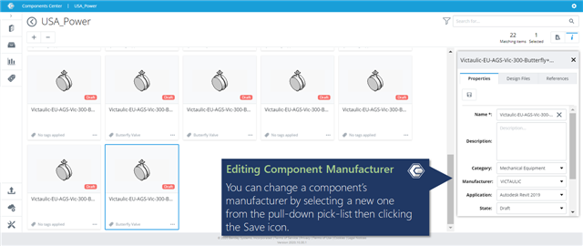

编辑组件供应商
您可以更改组件的制造商,方法是从下拉拾取列表中选择一个新的制造商,然后单击“保存”图标。

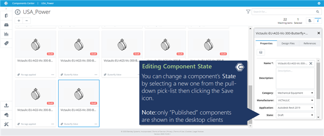

编辑组件状态
通过从下拉拾取列表中选择一个新的组件,然后单击“保存”图标,可以更改组件的“状态”。
注意: 桌面客户端中只显示“已发布”的组件

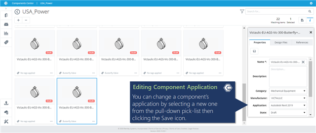

编辑组件应用程序
您可以通过从下拉选择列表中选择一个新的应用程序,然后单击“保存”图标来更改组件的应用程序。

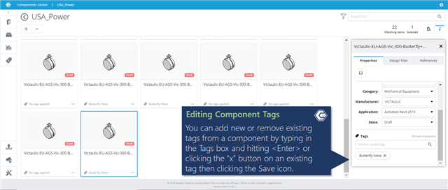

编辑组件标签
您可以在标记框中键入并点击<Enter>,或者点击现有标记上的“x”按钮,然后点击保存图标,从而添加新标记或从组件中删除现有标记。

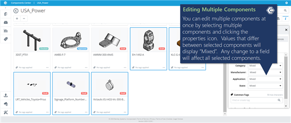

编辑多个组件
通过选择多个组件并单击特性图标,可以同时编辑多个组件。所选组件之间不同的值将显示“混合”。对字段的任何更改都将影响所有选定的组件。

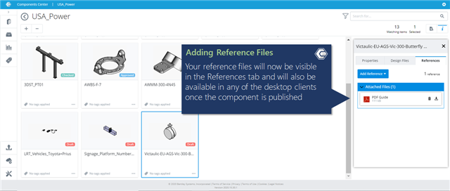

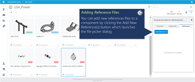

添加参考文件和链接
通过单击“添加参照”按钮,可以将新的参照文件添加到组件中,该按钮允许您添加参照文件或链接。

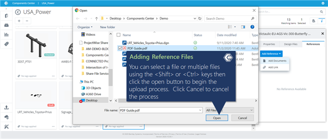

添加参考文件
您可以使用<Shift>或<Ctrl>键选择一个或多个文件,然后单击打开按钮开始上传过程。单击“取消”可取消该过程。
您的引用文件现在将在“引用”选项卡中可见,并且在组件发布后也将在任何桌面客户端中可用

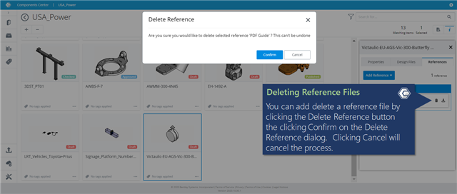

删除参考文件
您可以通过单击“删除引用”按钮或单击“删除参考”对话框上的“确认”来添加或删除参考文件。单击“取消”将取消该过程。

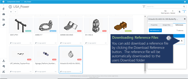

下载参考文件
您可以通过单击“下载参考”按钮添加或下载参考文件。参考文件将自动下载到用户下载文件夹

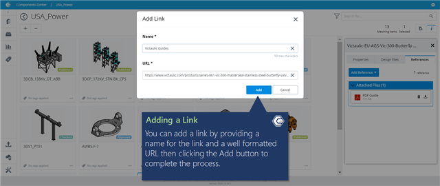

添加链接
您可以通过提供链接的名称和格式正确的URL来添加链接,然后单击“添加”按钮来完成该过程。

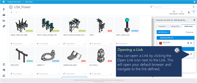

打开一个链接
单击链接旁边的“打开链接”图标,可以打开链接。这将打开默认浏览器并导航到定义的链接。

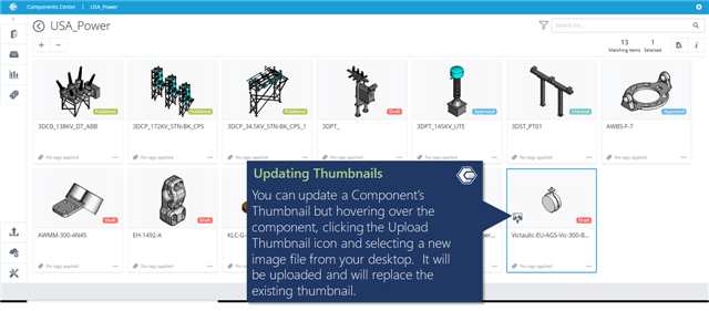

上传缩略图
您可以更新组件的缩略图,但将鼠标悬停在组件上,单击“上载缩略图”图标,然后从桌面上选择一个新的图像文件。它将被上传并替换现有的缩略图。
