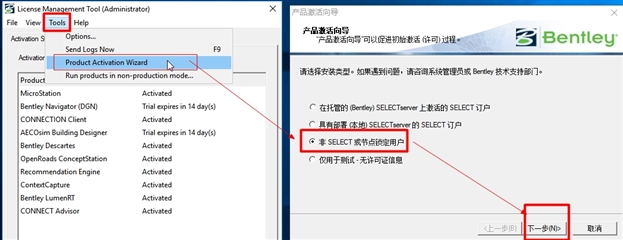

1. 如下打开LMT后,选择Tools里面的激活向导,并在新页面中选择第三项,然后点下一步:

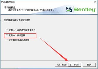

2. 然后选第二项,下一步:

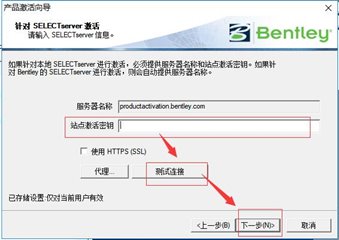

3.然后输入激活密钥,点测试连接,并点下一步

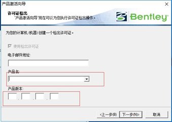

4.然后选择国家,再下一步,输入邮箱,选择要使用的产品名称,并输入版本号,如果点击下一步后,提示版本号有问题,就需要在版本号前都填一个数字0保证每个框有3位数字,比如08.11.09.459写成008.011.009.459,即可解决。
5.再下一步,然后点击完成,这时候通常会弹出操作失败的对话框,这个对话框可以忽略,不影响使用。然后就可以正常使用软件了。

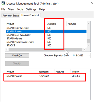

如果需要将许可切换到其他电脑,依然需要通过LMT来进行操作,如下截图,
上面的方块内代表服务器端的产品列表和可用数量,下面的方块内代表本机已绑定的产品。比如某款软件的所有点数都被检出,那么上方会显示可用数量为0

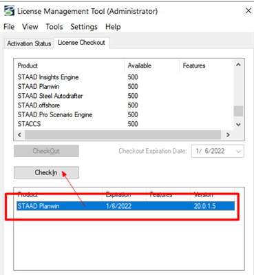

需要切换电脑时,先在原来的机器上打开许可工具,如下截图,选中电脑中已绑定的许可,然后点击checkin按钮,许可就会还给服务器,可用数量会+1。
请注意对于 Non-Select 用户而言,切换电脑时有个限制,就是第一个机器还回许可后,因后台绑定了机器名,因此管理员需要解除当前机器名后,可以在其它电脑上激活许可。
管理员可在每个自然季度开始时进行解除绑定机器名的操作,请参考:6.如何移除已注册的电脑  Non SELECT用户/单机版用户如何注册机器名
