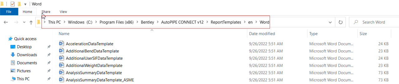

第一步:确认模板储存路径:C:\Program Files (x86)\Bentley\AutoPIPE CONNECT v12\ReportTemplates\en\Word

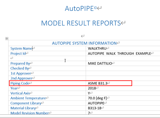

第二步:在AutoPipe中通过生成的Word报表中的关键信息如表头名称、管线代码(Piping Code)等信息,在C盘中找到对应的模板。

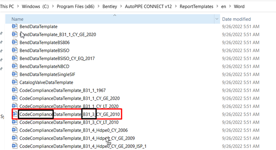

模板文件命名规则:模板文件名称皆为生成的word文档中的表头名称+Data Template+其他内容

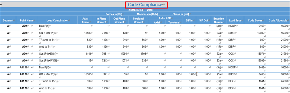

以下图中生成CodeCompliance应力信息为例:生成的文档中表头名称为Code Compliance;管道编码信息(Piping Code)为ASME B31.3。
其模板文件对应的名称则为CodeComplianceData Template_B31.3+其他内容。
注意:按照上述步骤查找模板文件时,若有多个文档满足命名规则,此时需要逐个打开这些文档和实际报表中的列标题排布进行比对,从而确定正确的模板文件。
