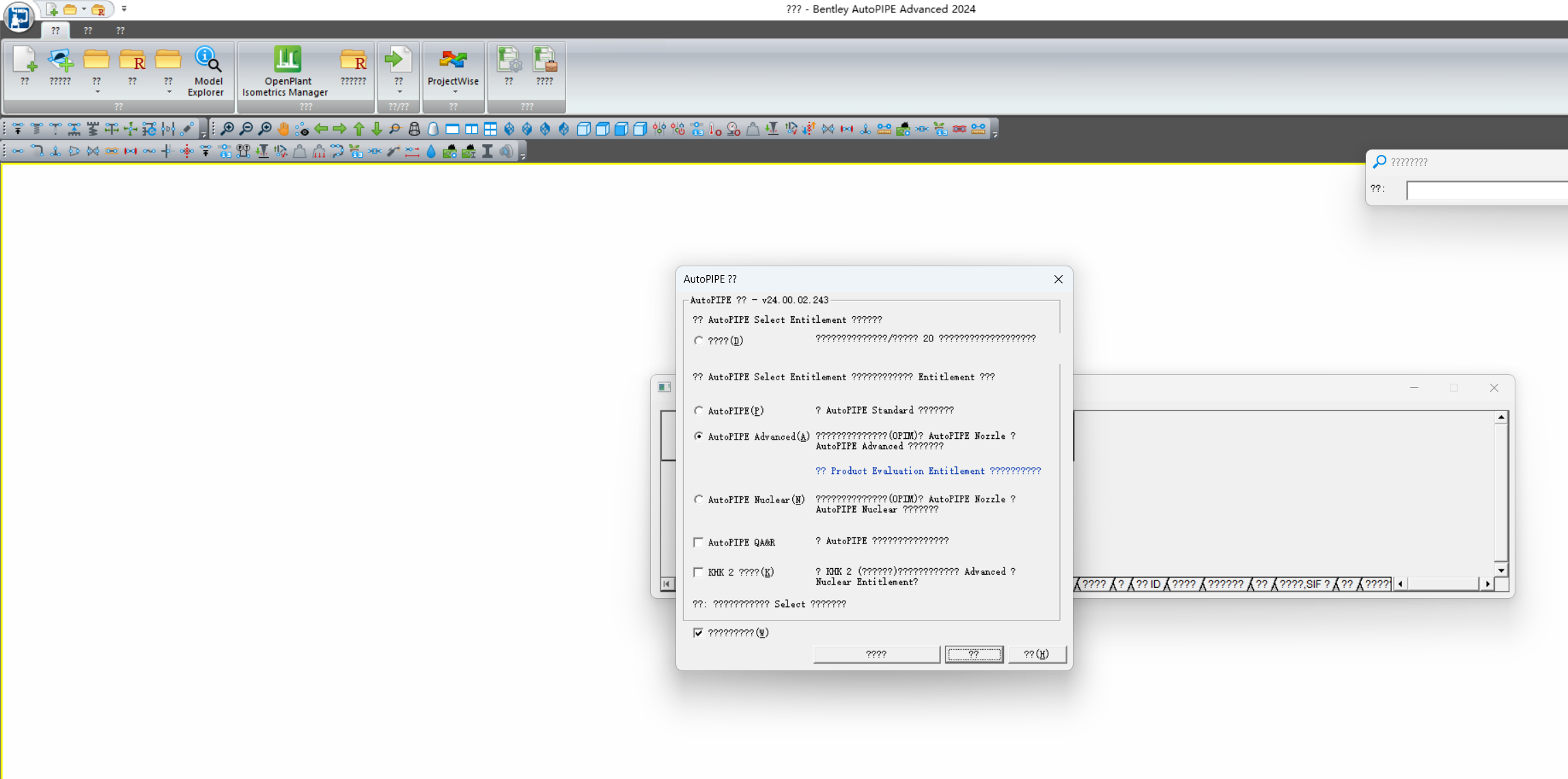

问题描述:
在安装AutoPIPE之后,启动软件后,发现软件界面图标文字显示乱码,并且无法找到设置按钮来切换语言。

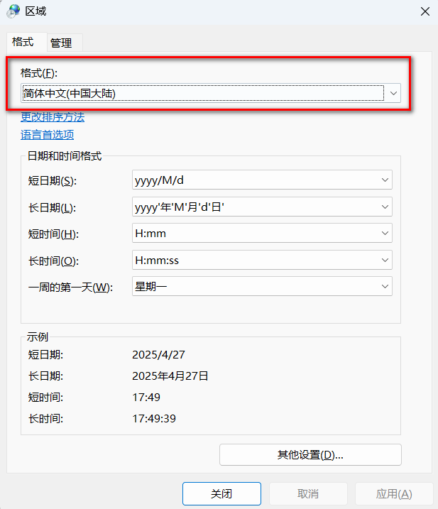

出现此问题的原因可能是中文版本的AutoPIPE受到了Windows“区域”中设置的语言影响,可以通过如下方式解决。

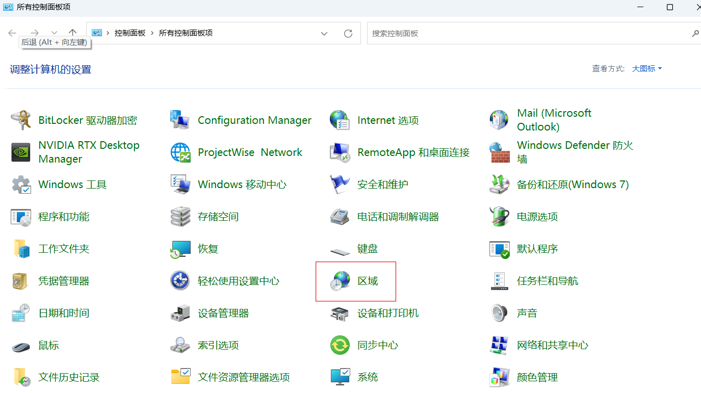

1.打开控制面板>>区域

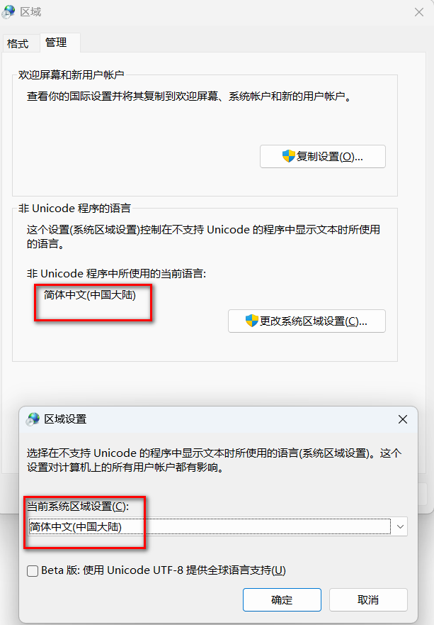

2.在弹出的窗口中,分别设置“格式”和“管理”卡片下的语言,使其保持一致。如果您是需要使用中文版本的AutoPIPE,请保持下图中圈起来的地方都设置为“简体中文(中国大陆)”
*需要注意的是在“管理”选项卡下修改语言后,需要重启电脑来应用修改。
