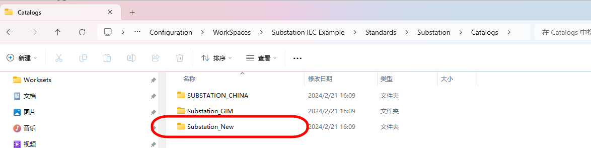

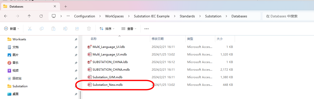

1.配置空库,作为工程模型保存的库,包括型号库、符号库,具体配置方法:
https://bentleysystems.service-now.com/community?id=kb_article_view&sysparm_article=KB0095514
系统默认有空型号库与符号库Substation_New,若无空库或者空库已经占用,可以在这个帖子中重新下载:
https://bentleysystems.service-now.com/community?id=kb_article_view&sysparm_article=KB0092949

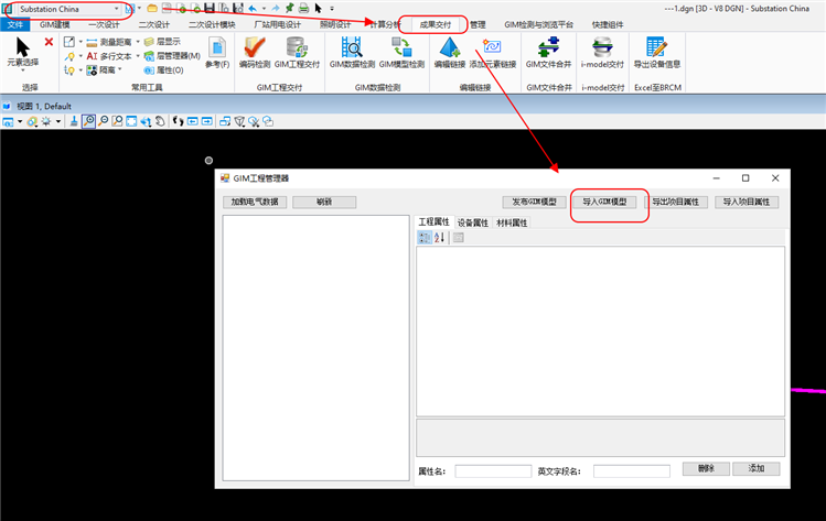

2.将工程打开,参考全部图纸进行gim工程发布:
https://bentley-learn.com/detail/v_60e668f0e4b0b2c421425840/3
3.将发布的gim文件进行导入:
注意:按照步骤选择导入工程路径、接受模型的库(这里要选择刚刚配置的空库,以免覆盖正常库中的模型
4.导入之后,空型号库中即会有该工程模型的partnumber;空符号库中会有该工程模型的catalog;
