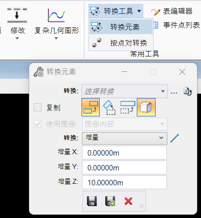

如何在 Z 方向移动地模
如何把地模在 Z 方向整个移动?
使用“几何图形> 常用工具> 转换元素 " 工具可以把地模整个在 Z 方向移动。
