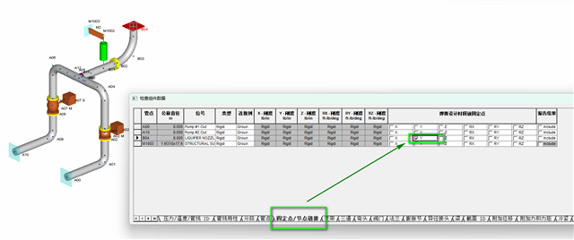

1.打开WALKTHRU.DAT文件,在检查数据组中,选择“固定点/节点连接”选项卡,勾选管点B04中的Y方向的“弹簧设计时释放固定点”。

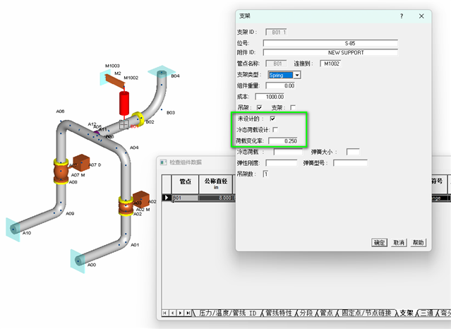

2.在数据检查组中,切换至“支架”选项卡,双击B01管点,在弹出的支架对话框中,
   1)勾选“未设计的”(对于设计的弹簧吊架,冷负荷、弹簧刚度、尺寸和数字的值由用户定义。对于未设计的弹簧吊架,执行吊架选择分析时,AutoPIPE会自动计算冷负荷、弹簧刚度、尺寸和体形的值。)
   2)决定由热态荷载设计还是冷态荷载设计进行分析
   3)确定弹簧荷载变化率

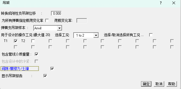

3.点击主菜单中“分析-弹簧选择”在弹出的对话框中,输入需要定义的选项,(例如弹簧吊架制造商)这里建议勾选“显示吊架报告”点击“ok”
需要注意的是:"转换成刚性支吊架的位置"是指当管点位移小于此值时,吊架将会自动转换位刚性支架。

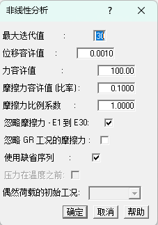

4.在弹出的对话框中设置需要定义参数,再次点击"ok"

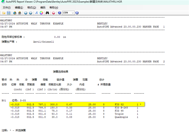

5.在自动生成的报告中,我们可以查看弹簧的分析结果
需要注意的是:autopipe中将使用带*的弹簧型号
