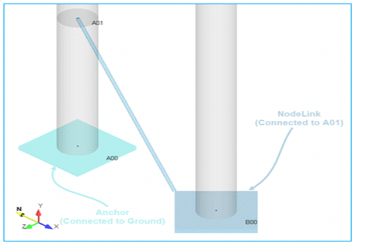

固定点:我们可以在任何位置添加或修改固定点,但是在一个节点处只可以定义一个固定点
节点连接:一般用于连接管道模型中的其他管点,节点连接也可以释放管点中任何方向的自由度来用于弹簧吊架的选择分析

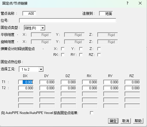

从“常用”、“插入”或“修改”选项卡中选择“固定点/节点连接”会弹出“固定点/节点链接”对话框
1.在弹出的对话框中,我们可以自定义插入固定点的管点名称/连接到(软件默认为“地面”)/位号等参数
2.固定点类型:
刚性:软件通常假设固定点的类型为“刚性”,若要定义刚性固定点,请选择固定类型为“刚性”。平移刚度和旋转刚度将分别指定为1010 lb/in和1012 in×lb/rad。下方输入刚度的行将会灰显。
挠性:但如果需要,可以在一个或多个方向上设置为挠性。要定义挠性固定点,请选择固定类型为“挠性”。这是我们必须在下方输入相应“平移刚度”和“选装刚度”值。

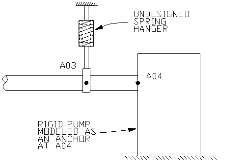

3.弹簧设计时释放固定点:
在吊架设计过程中,可以在固定点附近的设置弹簧吊架来支撑支撑重力载荷。例如,这种方法通常用于确保喷嘴或者设备不受任何重力载荷的影响。
4.固定点热位移:
我们可以设定每个工况条件下的固定点的位移值(默认值为0),如果当前范围内的某些热工况超出了“常规选项”对话框中指定的运行工况数,则相应的行将被禁用,即灰显。
