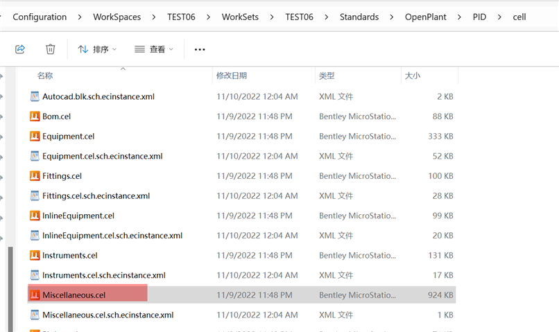

2.打开对应工作空间的 cell 文件 Miscellaneous.cel
参考路径:C:\ProgramData\Bentley\OpenPlant CONNECT Edition\Configuration\WorkSpaces\TEST06\WorkSets\TEST06\Standards\OpenPlant\PID\cell

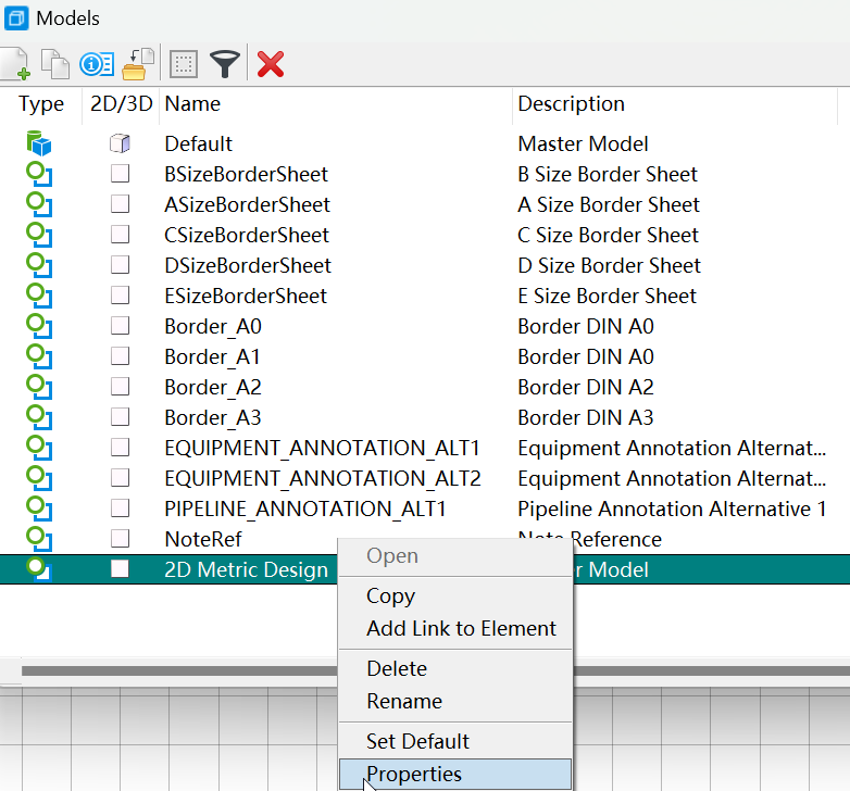

3.单击 Model 图标。将显示模型对话框,如下所示。

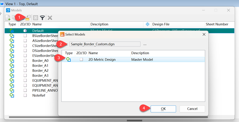

4.单击 Import Models 图标。从“Import Models from File”对话框中,选择刚刚创 建的文件并单击“Open”,点击OK
注意:需用鼠标右键选中模型,点击确定时才可将模型加载进来。

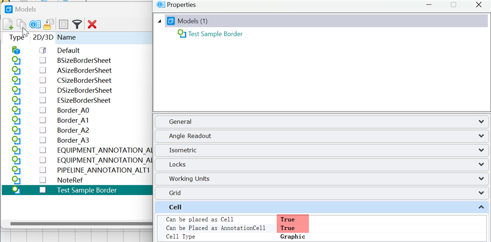

5.右键单击 2D Imperial Design 模型并选择“Rename” Test Sample Border。然后右键单击,转到 Properties
6.对Test Sample Border 进行如下更改,将 Can be placed as Cell 以及Can be Placed as AnnotationCell设置为 True

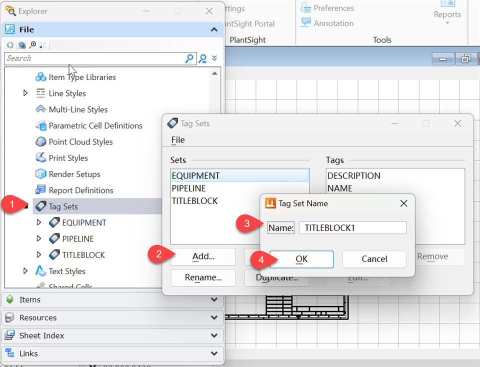

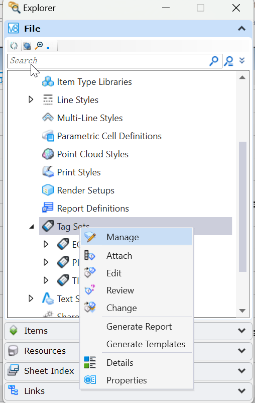

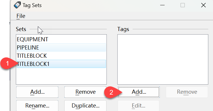

7.点击 Explorer 图形,右键单击 Tag Sets 并选择 Manage。如下图所示。
8.在 Tag Sets 对话框中,将 TITLEBLOCK1 添加到 Sets.
9.选择 TITLEBLOCK 并单击 Add,如下所示。

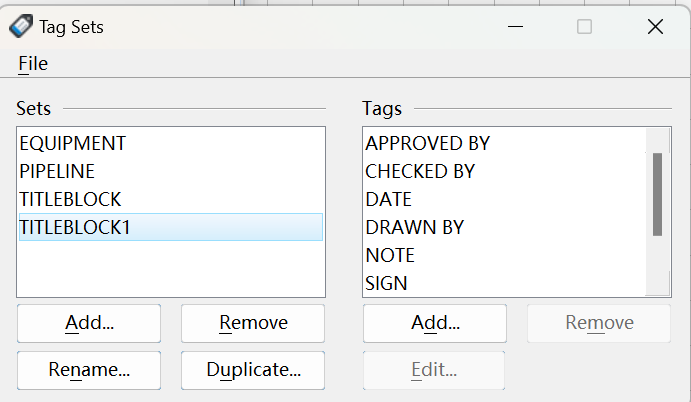

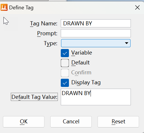

10.将 Tag Name Default Tag Value 定义为 DRAWN BY。参考下图。
11.单击确定。重复相同的步骤以添加 CHECKED BYAPPROVED BYSIGN DATE YEARNOTE。然后关闭对话框

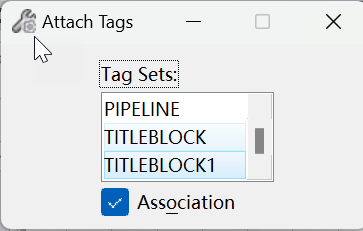

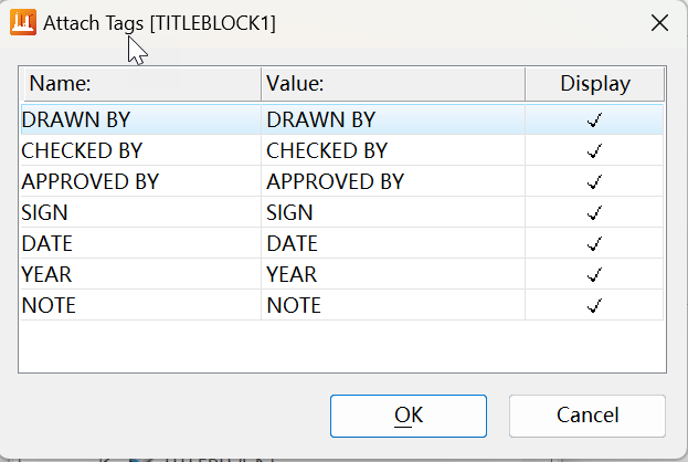

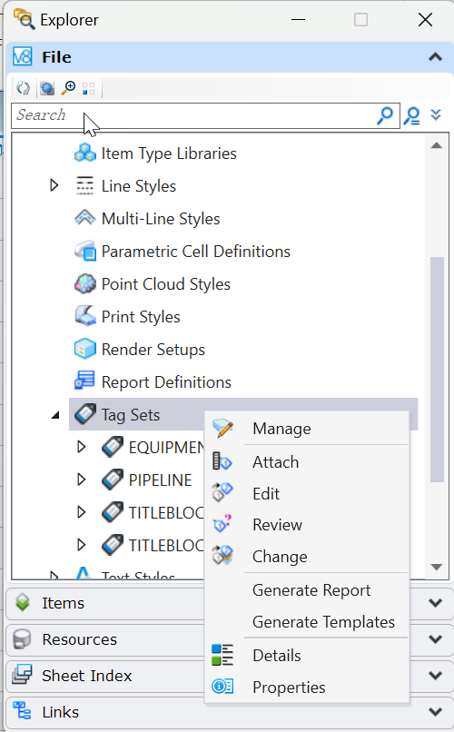

12.转到 Explorer ,右键单击 Tag Sets 并选择 Attach(或者 Key-inattach tags
13.选择 TITLEBLOCK1

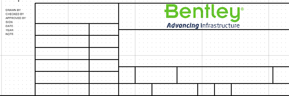

14.单击绘图标题栏的任何图形对象,例如图框线或文本。将显示 Attach Tags [TITLEBLOCK]对话框,其中显示将要放置的所有标签。

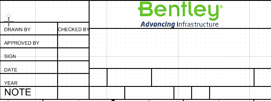

15.单击确定。所有标签字段都显示在光标上的一个块中。将标签放置在绘图标题栏附近 的任何位置。参考下图。
16.选择所需的标签并单击移动工具。将标签移动到所需位置

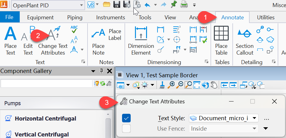

17.单击 Annotate 标签下 Text 功能区中的 Change Text Attributes 图标。参考下图。
18.从 Text Style 下拉菜单中选择文本样式 Document_large_m
19.单击“NOTE”文本以更改文本属性,同理,可以选择文本样式 Document_small_m 并单击所有其他标记字段。如下所示。注意:所有带有 _i 后缀的文本样式都针对英制单位进行了优化。带有后缀 _m 的文本样式针对公制单位进行了优化

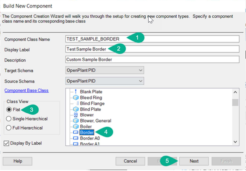

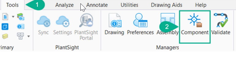

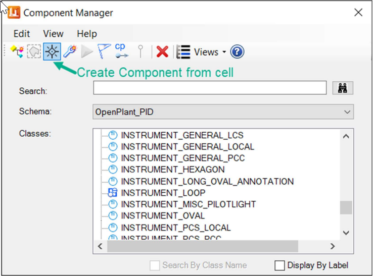

20.转到 Tool。单击 Managers 功能区组中的 Component 按钮。
21.在组件管理器对话框中,单击 Create component 按钮。

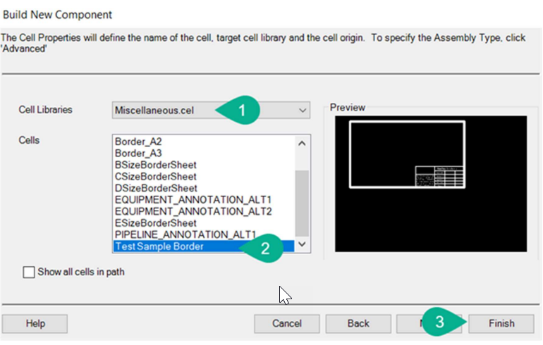

22.输入 Component Class Name Display Label。从 Class View 中选择 Border 然 后选择 Next。见下图。
23.在 Build New Component 窗口下,选择单元库 Miscellaneous.cel 和单元 Test Sample Border,然后单击完成,参考下图。

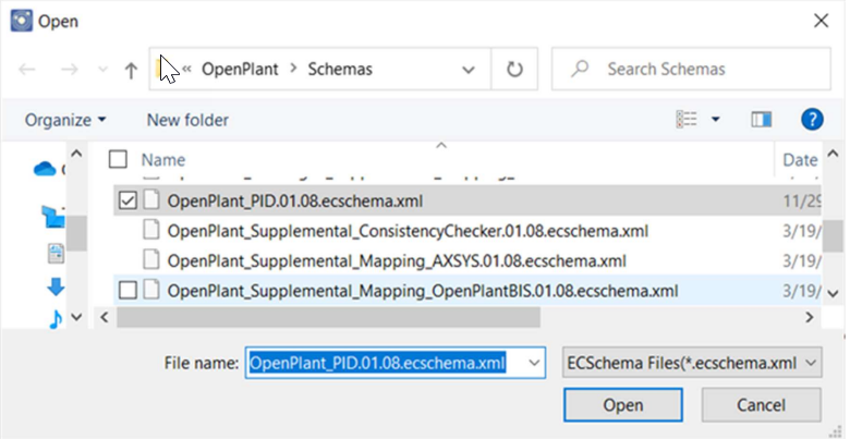

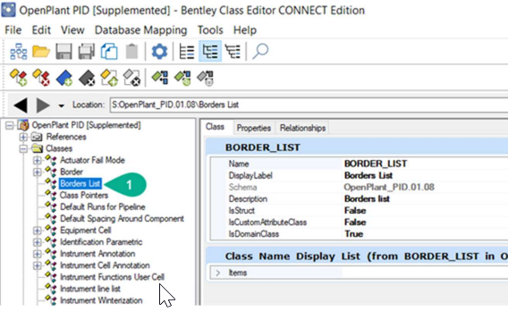

24.现在的最后一步是将新的图框类添加到图框列表中。对于此任务,我们需要使用 Bentley Class Editor。打开 OpenPlant_PID.01.08.ecschema.xml 架构。
25.使用 OpenPlant_PID_Supplemental_Design.01.08.ecschema.xml 对其进行补充。

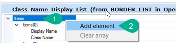

26.在类编辑器中,导航到 Border List。(对于公制项目是 Metric Border List

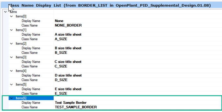

27.在 Class Name Display Lists 自定义属性下,右键单击 Items > Add element,如下所 示。
28.输入 Display Name 作为 Test Sample Border Class Name 作为 TEST_SAMPLE_BORDER ,如下所示。

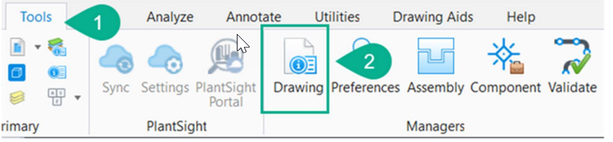

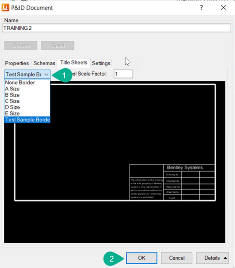

29.保存所有更改并重新加载 OpenPlant PID CONNECT Edition。转到 Tools。单击 Managers 功能区组中的 Drawing
30.在 P&ID Document 中,转到 Title Sheets。在下拉列表中,选择自定义图框 Test Sample Border。通过单击确定,为 DGN 文件放置一个新图框。
