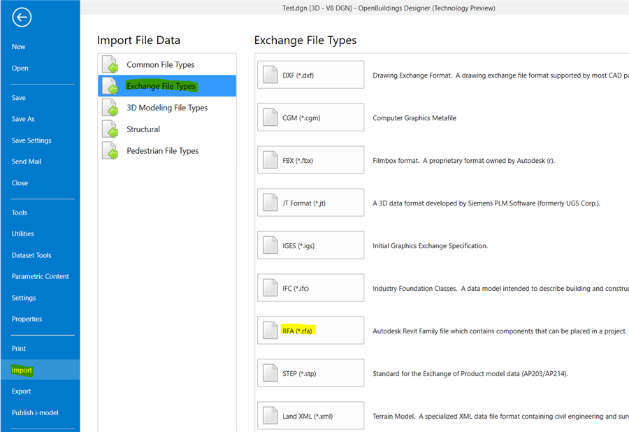

A. 首先OBD中导入Revit文件,分为两种两种情况,一种是引入Revit中的构件族(rfa文件)一种是导入打开设计文件(rvt文件)这两种文件格式在OBD中导入时是分开对待的,目前通过导入命令直接导入的只是rfa族文件

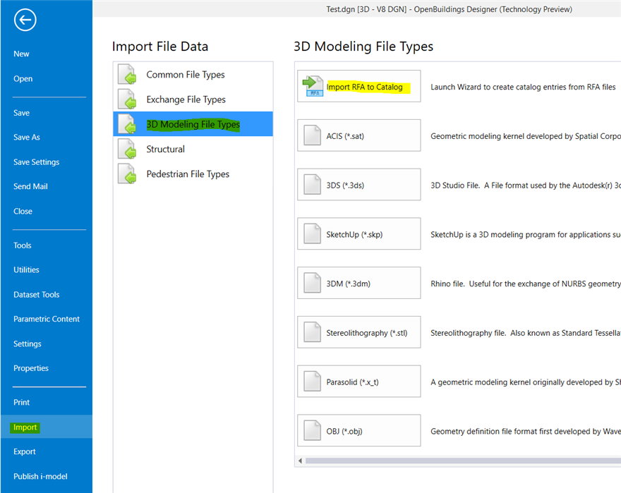

另外还可以通过导入向导将rfa组件载入到数据组目录编辑器中
