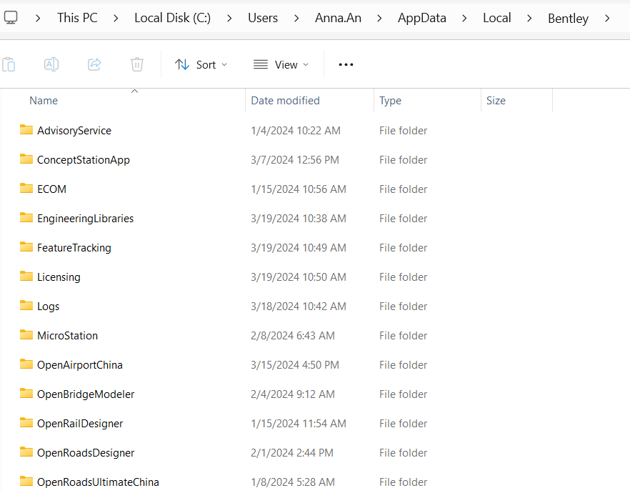

方法一:
1.关闭软件。
2.删除您当前使用的软件对应的文件夹:C:\Users\<当前用户名>\AppData\Local\Bentley\对应软件文件夹
3.重启软件。当您再次打开使用软件时,这个位置还会创建该文件夹。

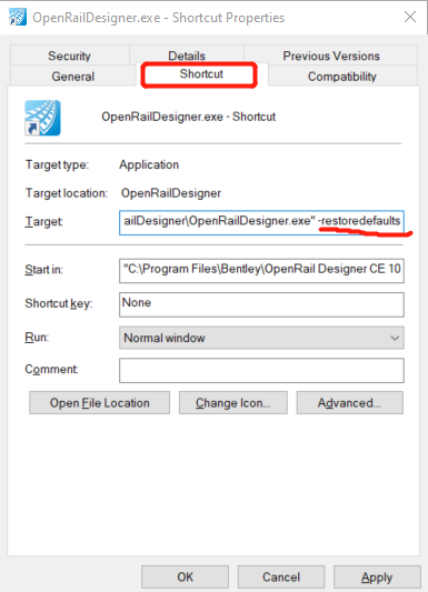

方法二:

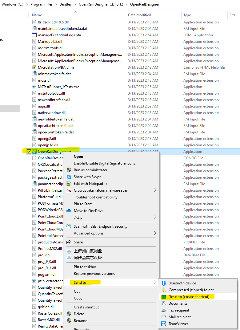

1.关闭软件,额外创建一个软件的快捷方式,(该快捷方式只用于初始化,使用后可以删除)然后在软件图标上点击右键>属性
以OpenRail Designer为例:
2.如下图所示输入:(一个空格)-restoredefaults, 确定后双击该软件图标,就会执行初始化,而且会弹出command窗口,显示删除文件执行成功。
实际上这两种方法的效果是一样的,第二种方法删除的文件夹也是第一种方法删除的文件夹。大家可以选择适合自己的方法。
