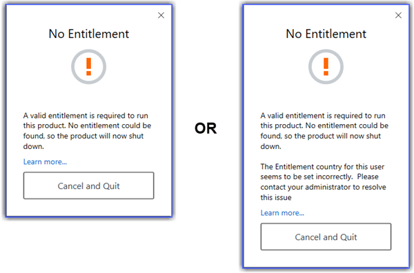

或启动软件时提示No-Entitlement

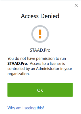

或启动软件时显示Access Denied

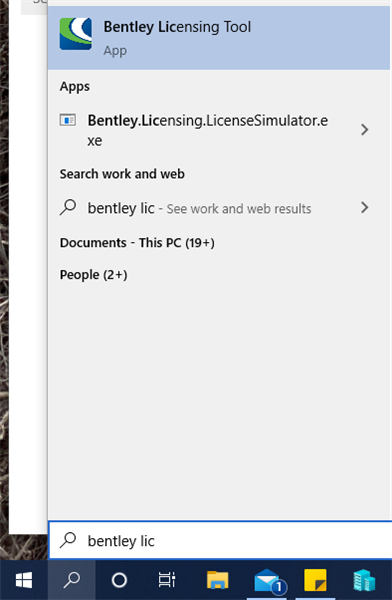

5.请打开Bentley licensing tool->Tools->refresh policy/reset policy/ Send logs now 按钮。然后请核实在Bentley licensing tool里许可类型(license type)是否已显示为commericial或其他有效类型许可(pracititioner、evaluation等)。
如果无法在Bentley licensing tool里看到您需要核实的产品名,请尝试打开产品软件后,然后在Bentley licensing tool里核实许可类型。
