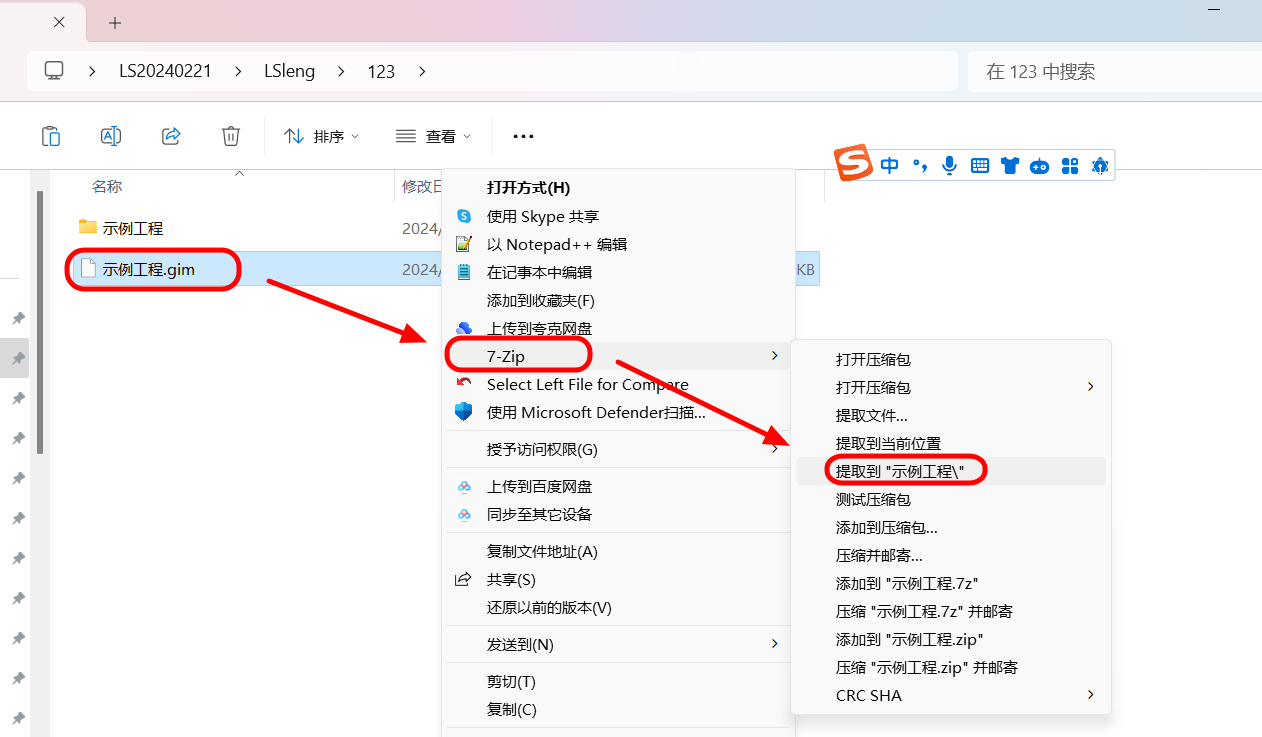

1.将gim文件解压为文件夹形式:

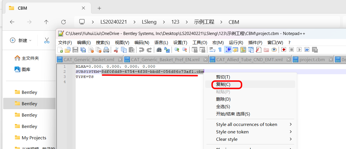

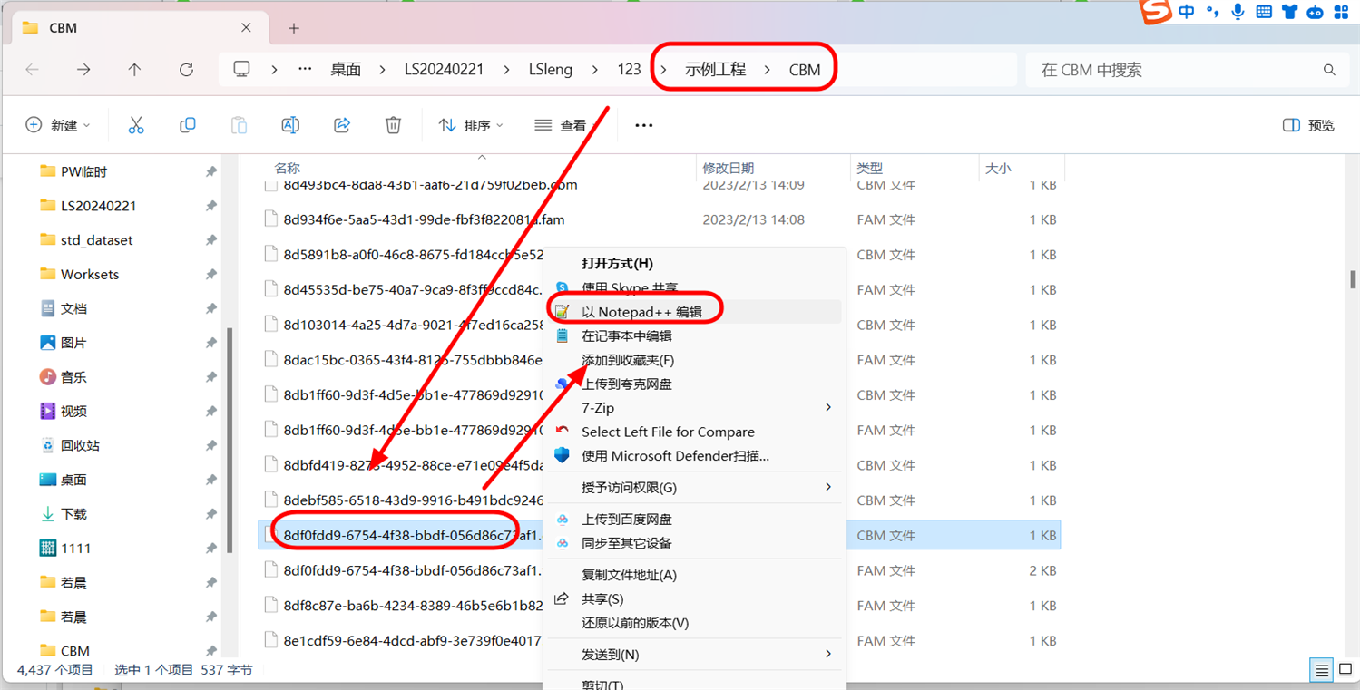

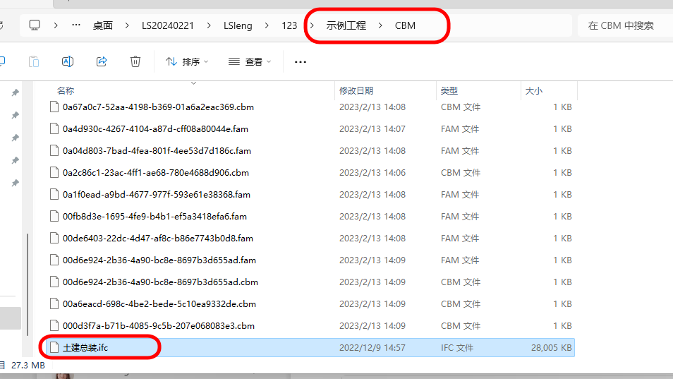

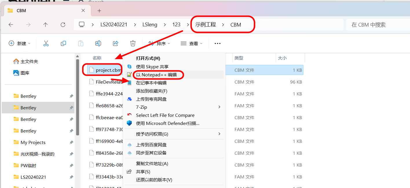

2.找到“CMB”文件夹中的文件并使用记事本或者notepad++打开,这里要提到gim文件中ifc文件的记录和文件都保存在这个文件夹中。
3.复制system文件名称,并同样在CBM文件夹中搜索和打开:

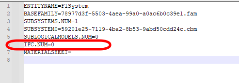

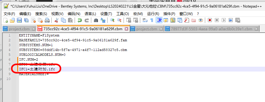

4.此文件为ifc的目录文件,会有一行关于IFC.NUM的信息:
如果工程未发布任何ifc文件,则目录文件将记录IFC.NUM=0;
如果工程发布了一个ifc文件,则目录文件将记录IFC.NUM=1;

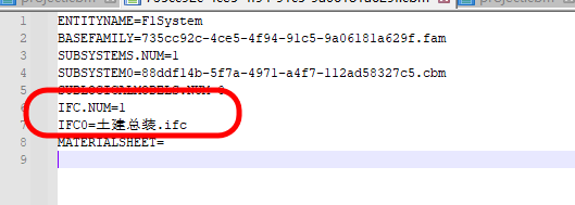

并在下方记录第一个文件的名称是什么,例如“土建总装.ifc”,第一个文件编号从IFC0开始排序,第二个为IFC1,以此类推;

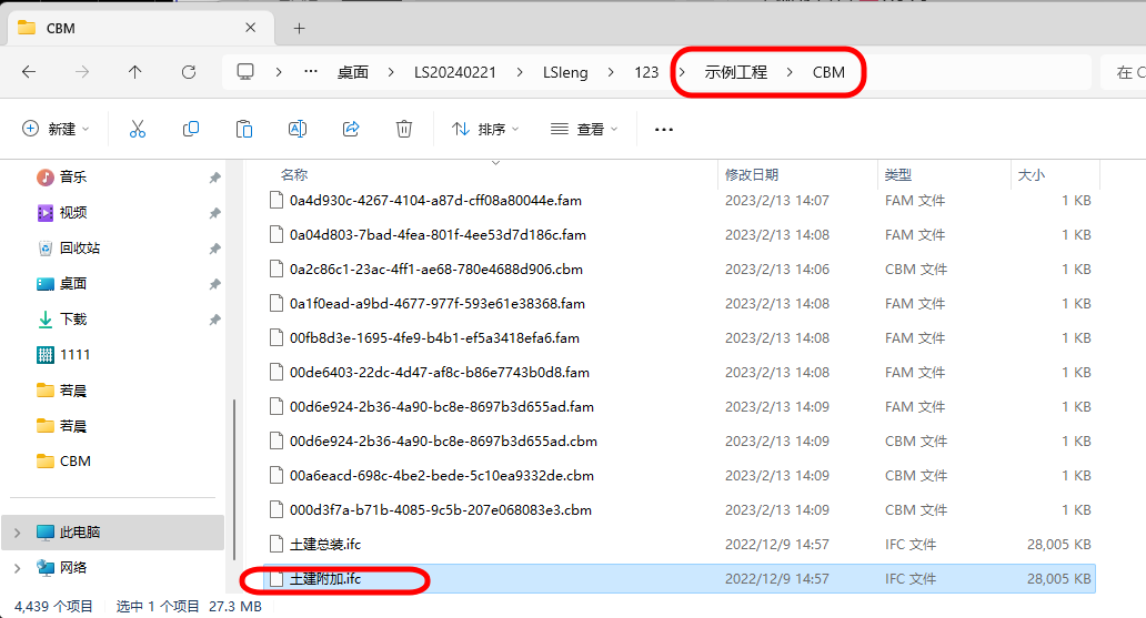

同时,对应的ifc文件也保存在CBM文件夹中:

5.1.添加一个ifc文件:

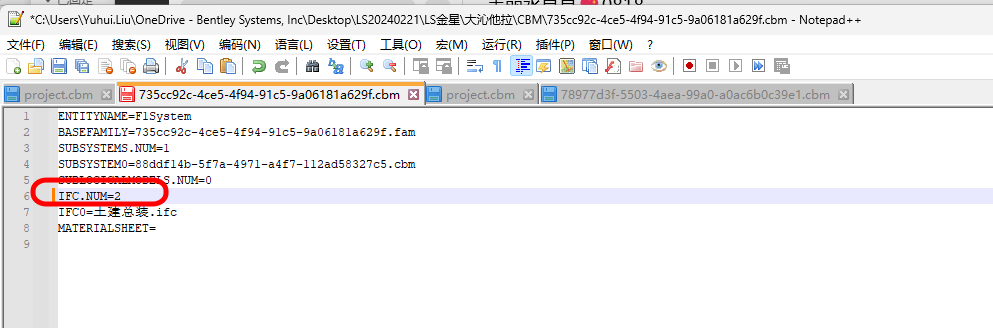

5.1.1.修改目录文件中IFC.NUM的个数:
5.1.2.添加新增IFC文件编号及名称:
5.1.3.将新增ifc文件拷贝进CBM文件夹中:
