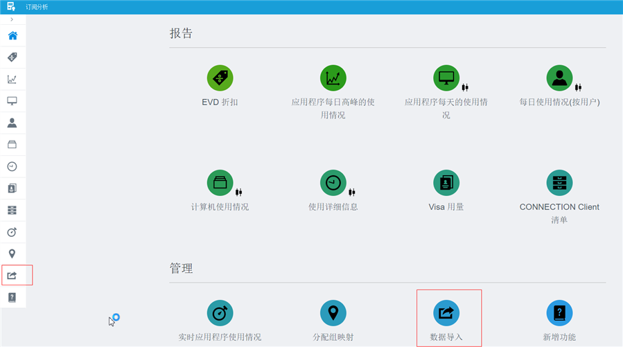

访问方法
  1. 进入页面 订阅分析
  2. 点击 数据导出.

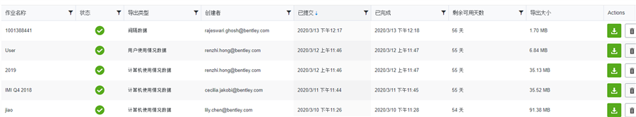

数据导出
当页面打开,所有的可导出文件以一个列表的形式呈现;
每个文件的保存期限是60天;
点击表中每列标题,该列自动升序排列,再点一次,按降序排列;
列标题中带有筛选图标可供用户进行筛选;
页面每间隔一分钟自动刷新,用户也可以通过右上角的刷新图标进行手动刷新;
以下是对表的说明:
表字段
说明
作业名称
文件名
状态
4种状态:pending/executing/complete/failed
导出类型
请求的数据的分布(下面有详细介绍)
创建者
最开始提交请求的IMS用户
已提交
文件提交时的日期时间,日期时间和正在观看此页面的用户的当地时间一致
已完成
文件提交完成的日期时间,日期时间和正在观看此页面的用户的当地时间一致
剩余可用天数
可用剩余天数,60天后文件自动删除,每天自减,距删除还有5天开始字体颜色变红
导出大小
文件大小
Actions - 下载
点击按钮,文件以.csv下载
Actions - 删除
文件删除

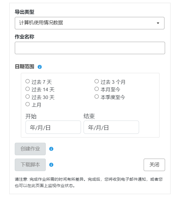

创建导出文件流程:
1.点击右上角按钮,弹出对话框(取消点关闭)如图所示:
2.填写导出类型、作业名称、日期范围(最早的日期是当前日期的两年前,可选的最大日期范围是92天)
3.所有选项填完之后,创建作业按钮可用,点击即可完成提交。提交所需的时间根据文件的导出类型和日期范围的选择有关,当文件提交完成用户会收到邮件提醒,若文件提交过程中有问题,文件会在两天后自动删除。
