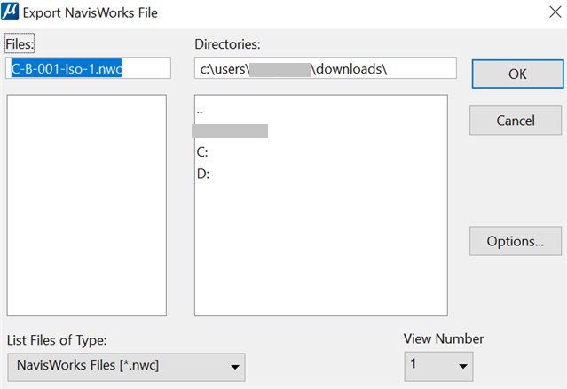

NWD和NWC是AutoDesk公司Navisworks软件支持的格式。许多用户有将DGN文件格式转到NWD或NWC的需求。AutoDesk公司开发有Navisworks Exporter插件可运行在Bentley的MicroStation之上实现将DGN转成NWD或NWC的功能。请按如下步骤实现这种转换:
1、下载并安装2026版Autodesk Navisworks File Exporter程序;(该插件可从AutoDesk官网找到,是完全免费的一个插件)
      NavisworksExporters2026.exe
2、启动MSCE或MS2023或MS2024;
3、键入命令MDL LOAD nwexport_23并回车装载该插件;
4、键入nwcout并回车弹出如下对话框:
按提示一步步操作下去就可以生成NWC文件了。
