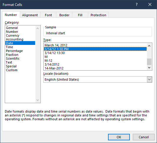

  1. 选择 S 列和 T 列。
  2. 右键单击它们,然后从上下文菜单中选择 "格式化单元格..."。
  3. 在出现的对话框中,从左侧的类别列表中选择 "日期"。
  4. 在右侧的类型列表中向下滚动,选择具有 12 小时或 24 小时格式的日期和时间戳的列表。
  5. Screenshot of Format Cells dialog
  6. 单击 "确定 "保存更改。

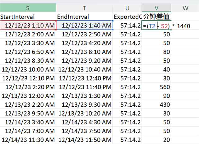

计算StartInterval列和EndInterval列之间的分钟差值:
首先在新的一列输入以下公式:
根据以下公式计算出分钟差:
=(T2 - S2) * 1440
然后将会显示如下画面,可轻松计算出用户使用
