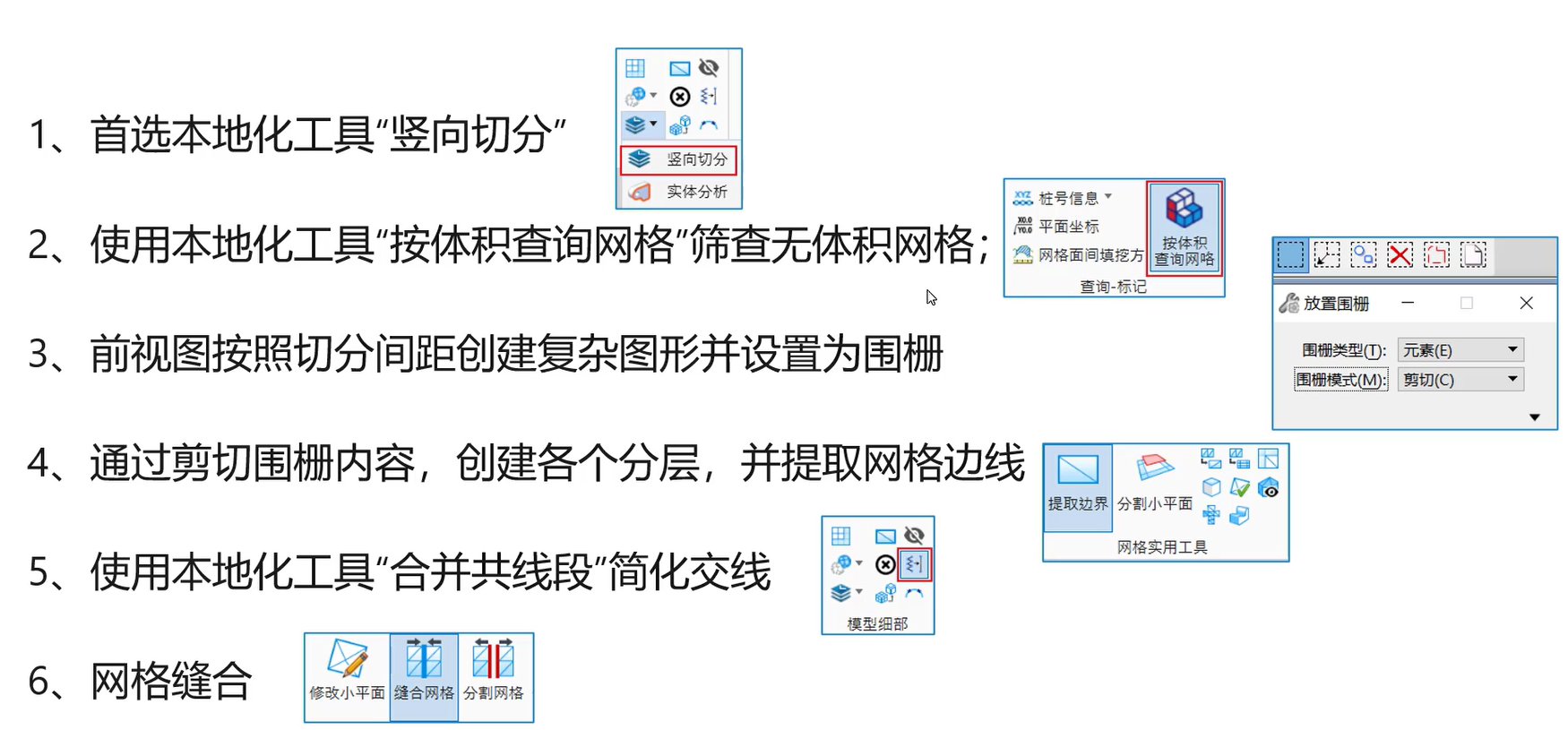

在使用竖向切分工具时有时会出现无体积网格,下面的视频以机场竖向切分为例,介绍了针对这一问题的解决方案:
在实际操作中,如果要切分的对象较复杂,也推荐先进行平面切分,在此基础上进行竖向切分,结果会更理想。
