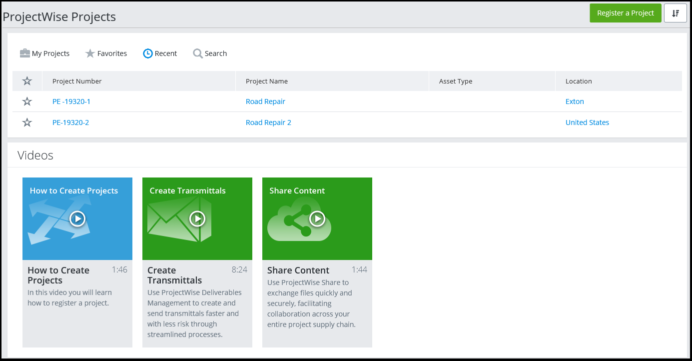

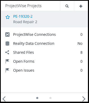

1. ProjectWise Projects磁贴具有许多功能。列出了最近的五个项目。您可以使用互动程序左侧和右侧的箭头来解析列表。您可以通过单击服务名称来访问为每个项目列出的任何服务。在下面的示例中,有8个文件已为此项目共享。要查看项目的完整列表,请单击互动程序顶部的放大镜。

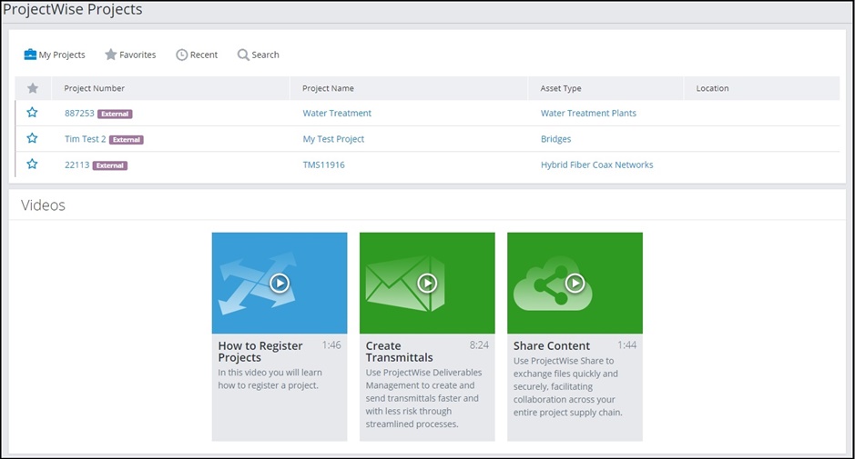

 2. 或者可以从顶部的菜单中选择“项目”
3. 将显示您最近的项目列表。您可以搜索特定的项目,也可以列出您的收藏夹。“我的项目”将允许您查看作为团队成员添加的项目。下面是学习视频的链接。
***注意-带有External标记的项目是由外部组织拥有的项目***

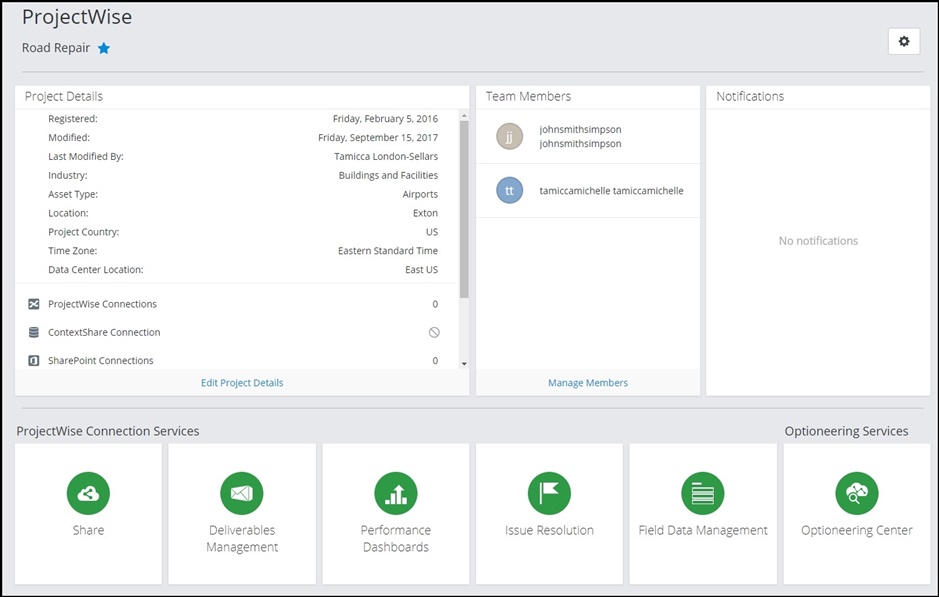

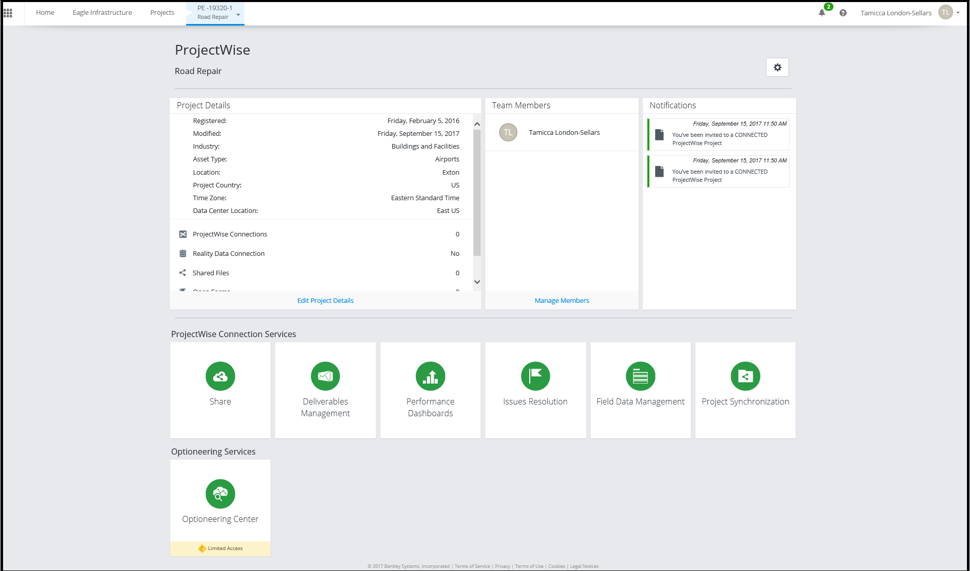

4. 选择项目后,将显示ProjectWise门户。
ProjectWise门户上的可用选项

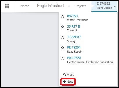

1. 通过选择当前CONNECTED项目名称旁边的向下箭头,您可以选择其他项目,查看收藏夹、最近项或列表,搜索新项目或创建新项目。
2. 也可以在主菜单中选择“项目”以转到项目列表
3. 齿轮图标后面有项目属性、编辑和删除项目的功能以及关联的应用程序设置
4. 可以指定可用应用程序的“应用程序设置”,以便通过选择“应用程序设定”选项将其传播给项目中的用户。

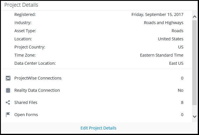

5. 在项目注册阶段定义的“查看特性”选项显示数据。
6.通过选择“编辑属性”选项,可以编辑某些属性,并从ProjectWise门户删除CONNECTED项目。
*有关项目注册和属性的更多信息,请查看社区上的“注册项目”支持解决方案。

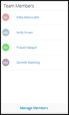

7.项目团队成员列在“团队成员”磁贴中。如果您是管理员、联合管理员或CONNECT Services管理员,您可以通过单击“管理成员”来添加/删除特定项目的团队成员。

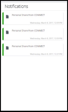

8. 您收到的通知(如文件共享或项目邀请)显示在“通知”互动程序中

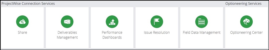

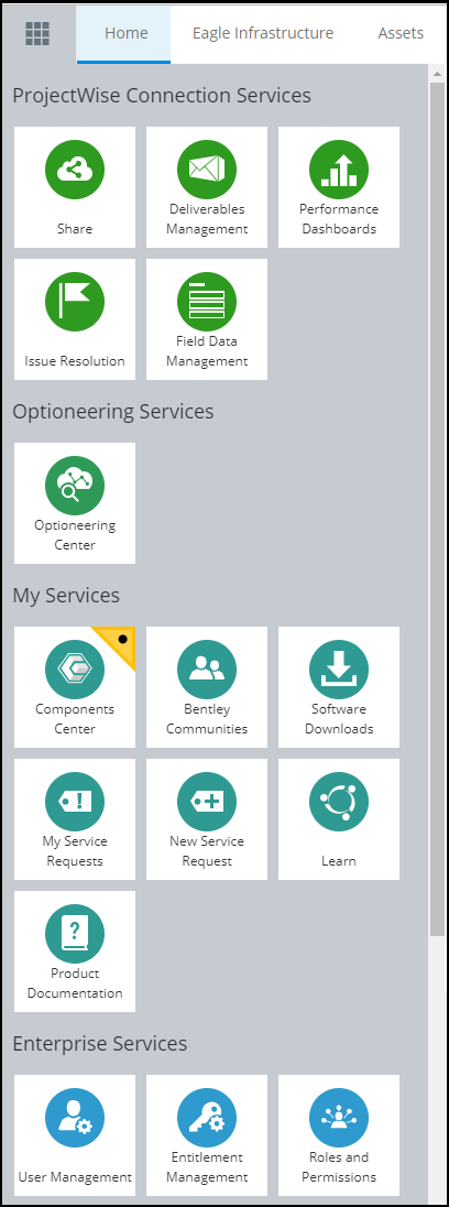

1. 确定要处理的CONNECTED项目后,可以选择要使用的可用服务。可用服务显示为ProjectWise门户底部的互动程序。选择适当的服务。

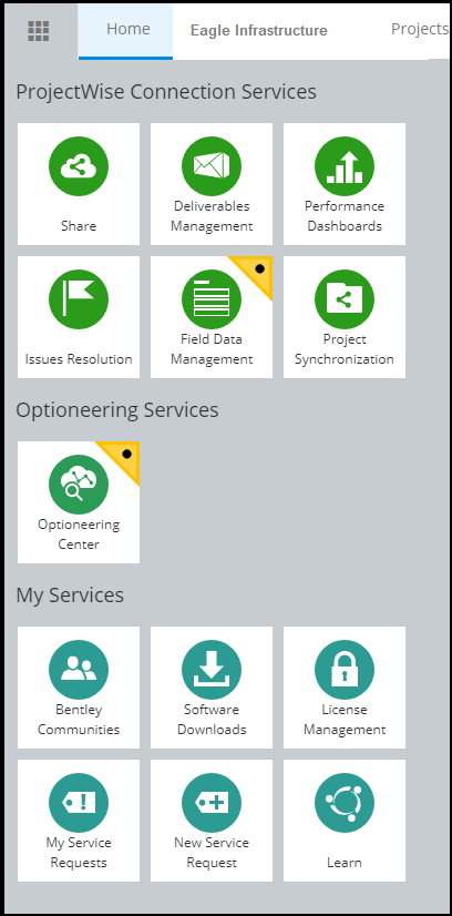

2. 不同服务之间的导航是通过选择浏览器左上角的华夫状按钮来完成的
3. 要在所有可用的服务和报告之间导航,请选择华夫格图标,这将显示所有可用服务。从可用列表中进行选择将引导您进行特定的选择。
*请注意,任何图标为黄色的服务都表示技术预览
