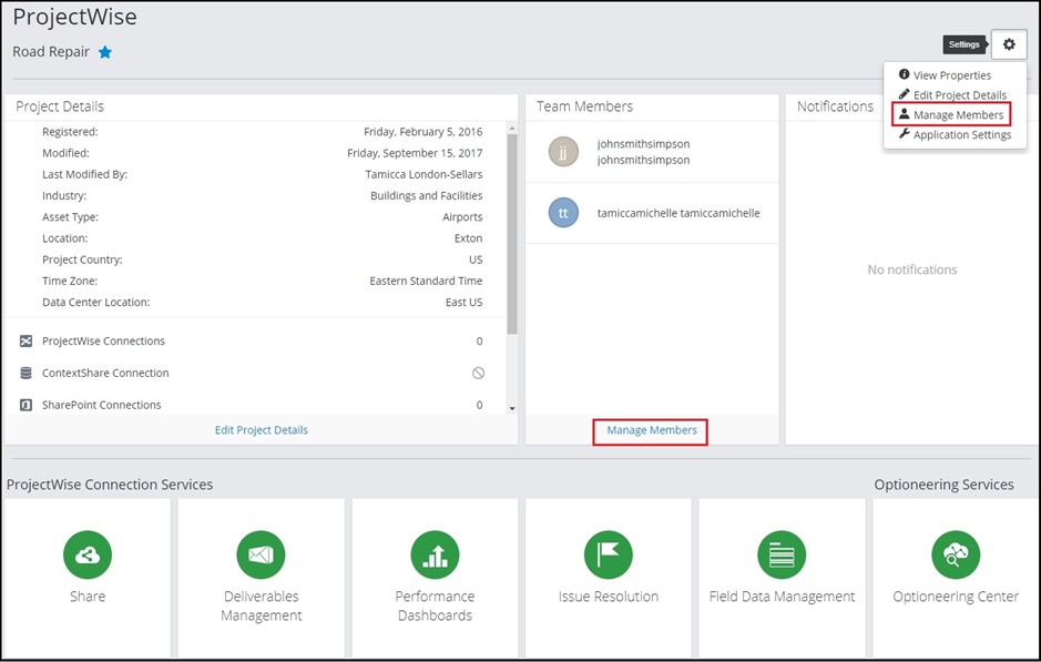

1.单击ProjectWise门户中“团队成员”互动程序上的“管理成员”链接
2.从“设置”菜单中单击“管理成员”
3.项目团队管理页面应打开

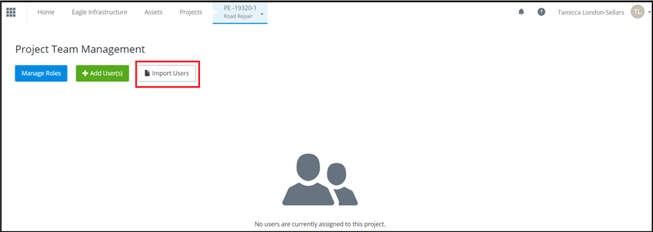

4.单击“导入用户”按钮

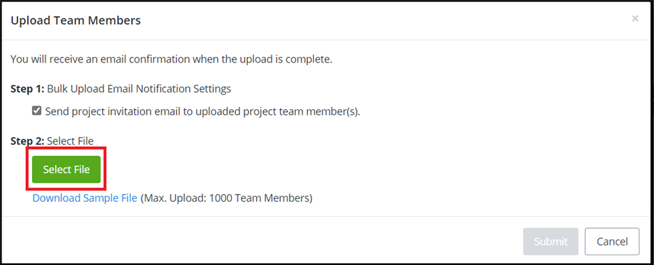

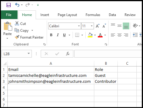

5.对于示例文件,请单击“下载示例文件”超链接。该文件应为CSV格式,并包含要添加的用户的电子邮件地址和角色。要给用户多个角色,它们应该用逗号分隔。前任团队成员、贡献者、项目管理员。
6. 点击选择文件

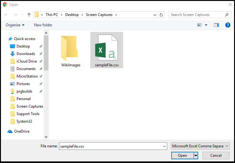

7. 浏览到CSV,然后单击“打开”

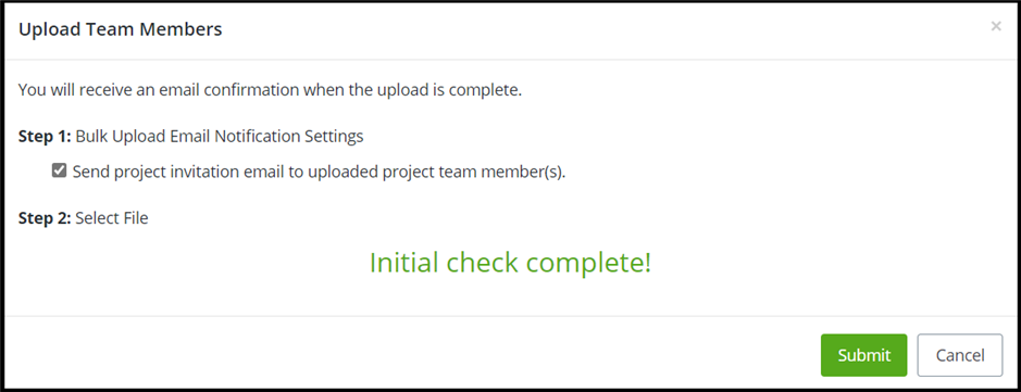

8. 将对CSV进行检查,以确保每个必填字段的格式正确无误。收到检查完成的消息后,单击“提交”按钮。

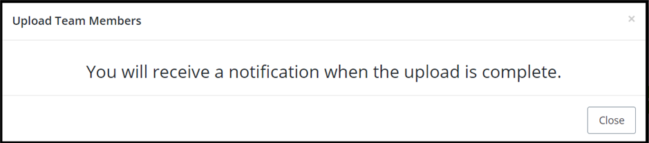

9. 上传完成后,您将收到一封电子邮件通知。

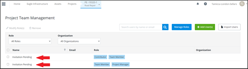

10. 现在,您将看到每个添加用户的“邀请挂起”。一旦用户接受邀请并完成配置文件,他们的姓名将被列出
