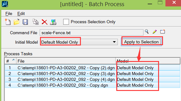

将以上命令内容保存到一个文本文件中,比如D:\scale-Fence.txt,然后配合MicroStation的Batch Process如下图所示设置后执行即可。
