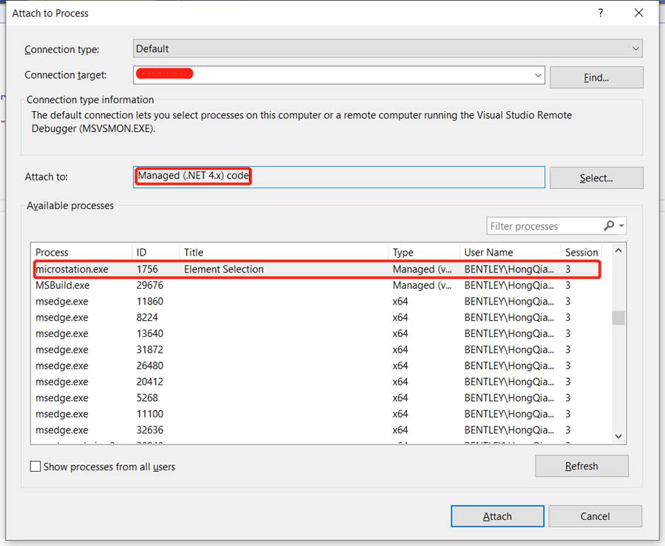

1.选择VS菜单项Debug>Attach to Process...,在弹出的对话框中选择我们要调试的Mstn进程(注意“Attach to:”要选择“Managed (.NET 4.x)”,选择方法是点击后面的“Select...”按钮后在弹出的对话框中选择),如下图所示。双击此条目,或单击右下角“Attach”按钮。

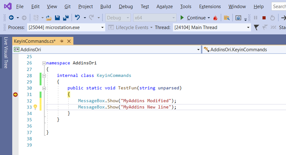

2.在我们的命令函数中在需要暂停执行的代码行处插入断点,然后在Mstnkeyin命令对话框中加载我们的程序集,并执行其提供的keyin命令。此时程序会运行到我们的断点处,如下图所示
4.此时我们可以对当前代码进行修改,例如在32行后再增加其他语句,或者也可以直接对32行进行修改,如下所示:

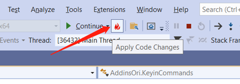

5.保存当前修改,并单击如下图所示的按钮后,继续执行(可按下F10单步执行或F5连续运行)我们的代码。
Mstn中会看到我们修改后的运行效果,连续弹出两个对话框且对话框中显示的内容也是我们修改后的内容。可以看到我们在调试模式下直接修改当前正在运行的代码,并且继续执行后运行的也是我们修改后的代码,并不需要重新启动Mstn以及重新加载我们的程序集,大大减少了我们调试程序排查错误的时间。当然热重载也不意味着我们可以随意更改代码,有些更改目前还不支持,例如给Class类添加方法,字段,构造函数等,详细内容可到微软官网查询。
