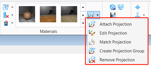

我们在Mstn中对Mesh附加材质时,材质的纹理贴图是通过材质编辑器中预设置的映射方式映射到Mesh表面上的,如果系统提供的映射方式不能满足我们的使用需求的话,我们还可以通过下图所示的工具去手工调整贴图的位置:

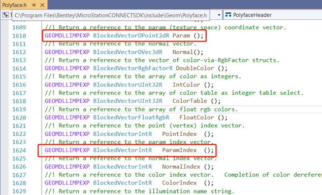

但是这种方式也只能是整体的去调整贴图的位置,如果我们想精确的控制Mesh的每个面对应的贴图纹理坐标该如何实现呢?这里我们就需要给Mesh增加“Param”数据来指定Mesh的每个面对应的贴图纹理坐标了。Mstn SDKPolyfaceHeader类型下提供了“Param”以及“ParamIndex”两个函数来给Mesh添加这些数据,如下所示:

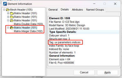

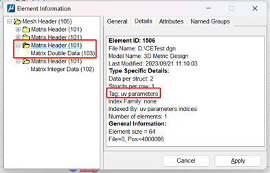

可以看到新创建出的Mesh元素多了如下所示的数据:
此时我们对创建出的Mesh去附加材质时,纹理贴图就按照我们这里设置的纹理坐标去映射到Mesh元素的表面了。
