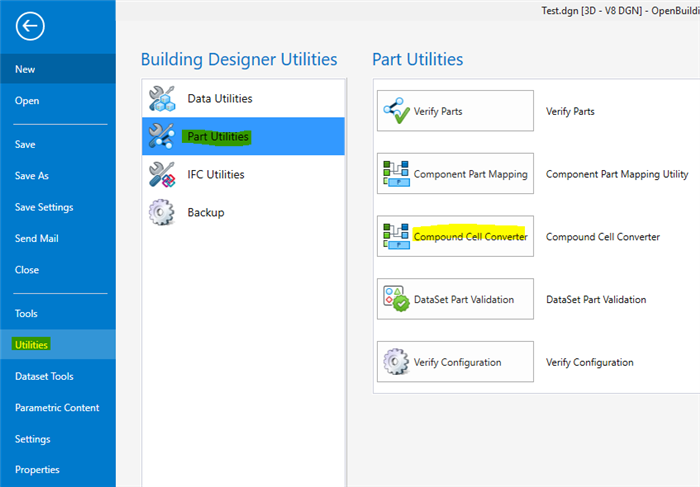

A.将bxc复合单元转化为MS参数化单元,再次打开及载入这个单元时将是参数化单元的形式

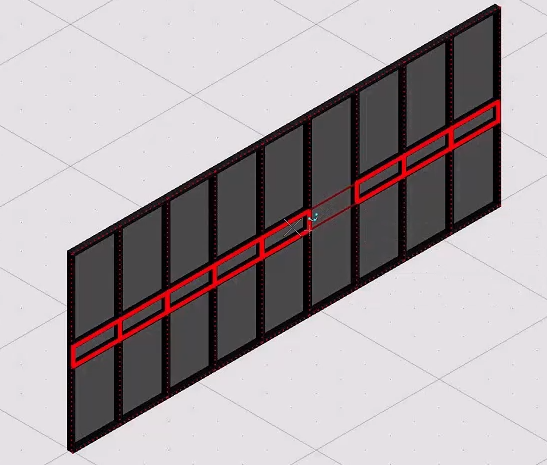

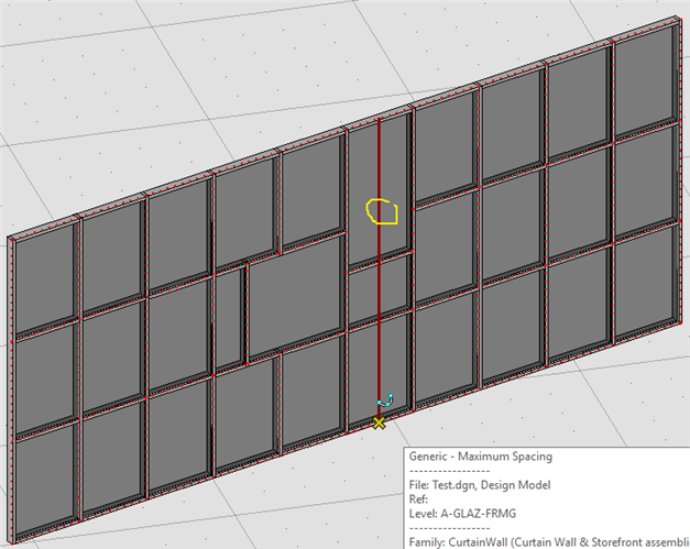

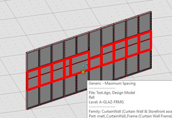

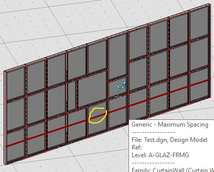

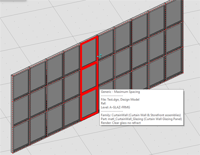

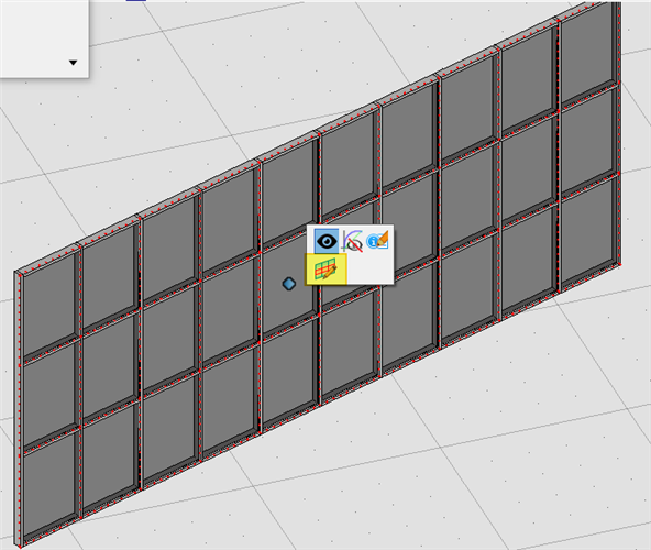

B.幕墙功能增强:一次选中选定区域内的所有幕墙板,可用于快速修改属性
限定区域的幕墙面板不一定要连续
用ctrl可以自动增选相邻区域,shift可以切换区域的限定方向(水平或垂直)

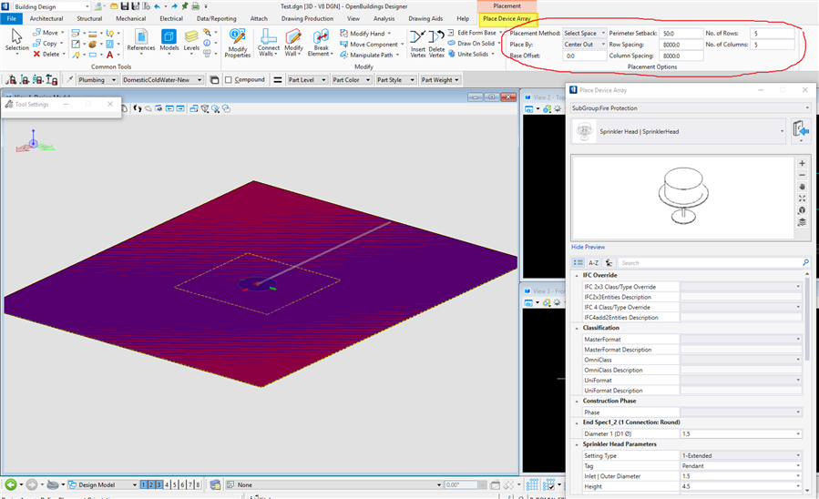

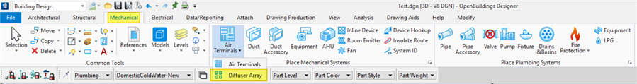

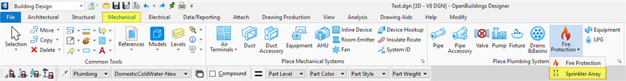

C.设备:
a. 风门和喷淋的阵列排布:根据房间或临时绘制的区域阵列排布风门或喷淋装置

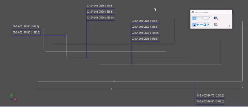

b. 叠合注释(可随构件及绘图规则同步更改)

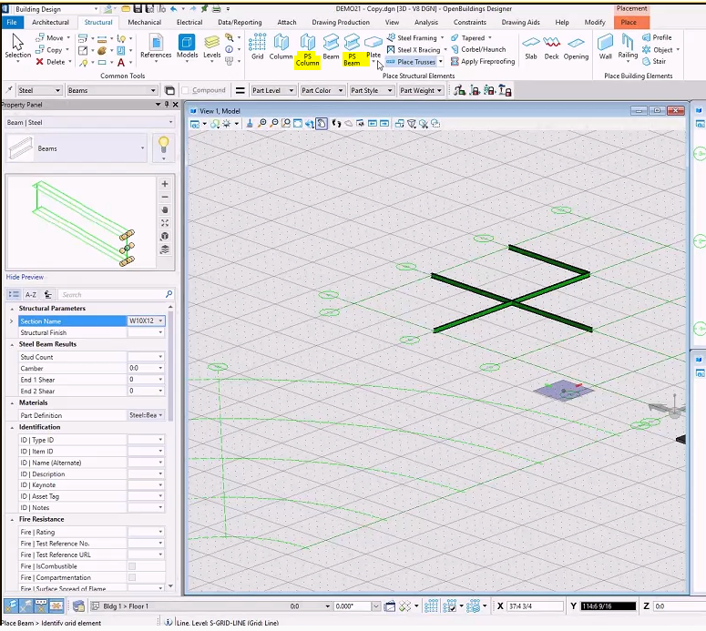

D.ProStructure Integration

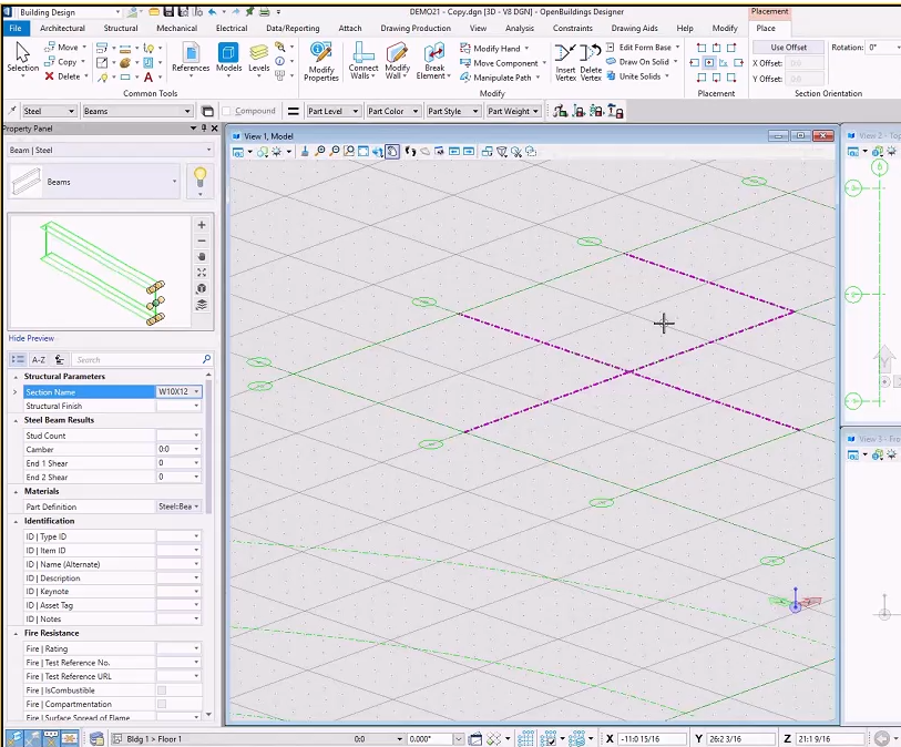

a.可依据轴网生成梁柱

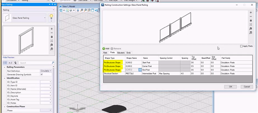

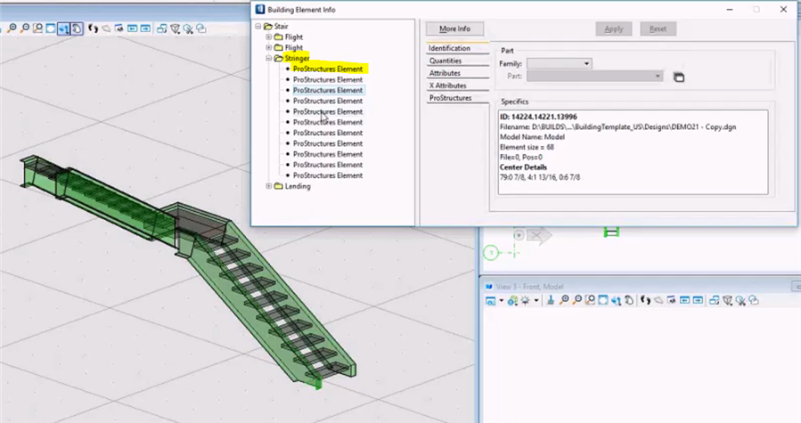

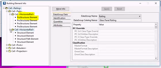

b.楼梯梯梁可选择其结构截面类型,并成为ProStructure对象
c.栏杆扶手类似

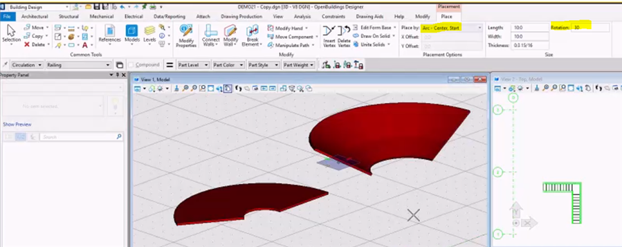

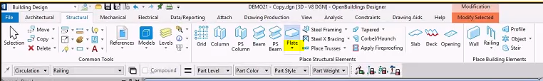

d.新增底板功能,可以绘制出弧形板,并可将板面倾斜

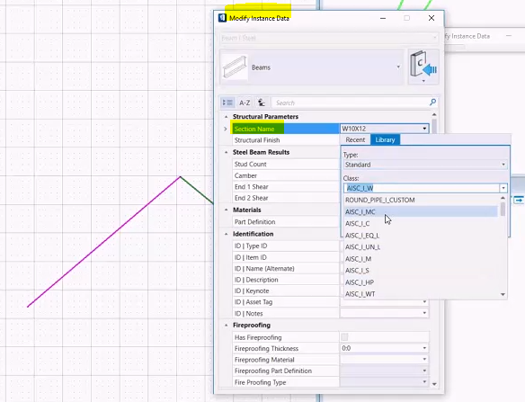

e.可通过报表功能修改结构截面:
f.可以在属性中修改结构截面

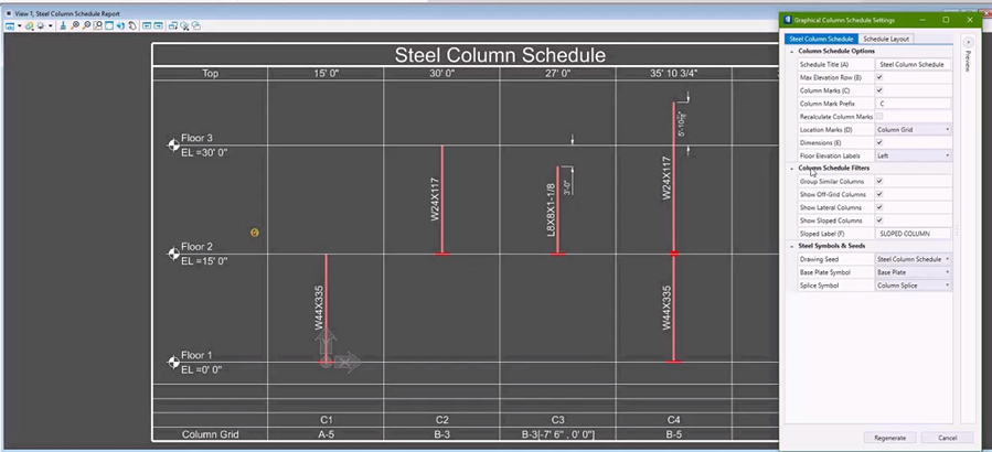

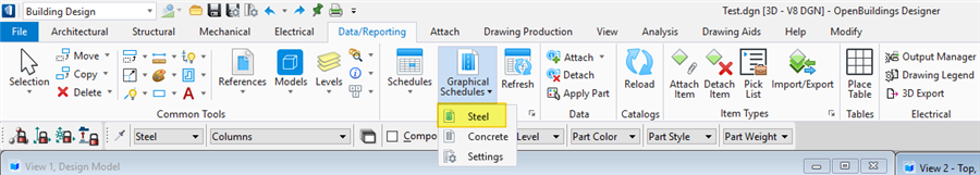

g. 与OBD对象类似,可生成ProStructure对象的钢构件报表并对报表进行编辑:

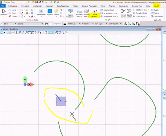

h. 一些常用OBD编辑工具可用于编辑Pro对象,直线弧线的都可以

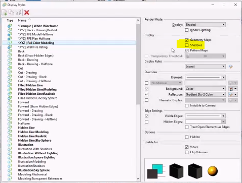

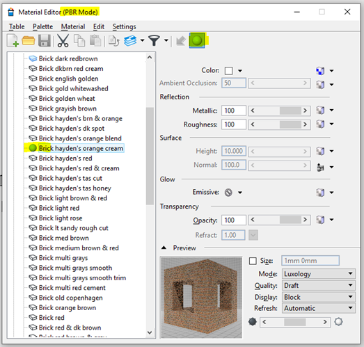

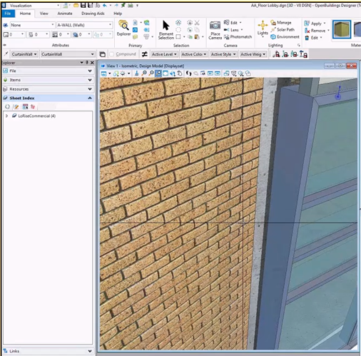

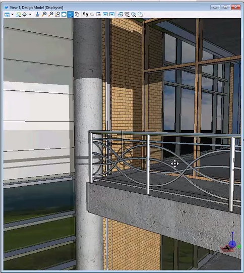

E.渲染功能提升——PBR(Physically based rendering)的运用,使渲染效果更逼真
PBR带自动光影效果并不会由此减慢模型速度,也不依赖于当前显示样式中的光影是否开启
