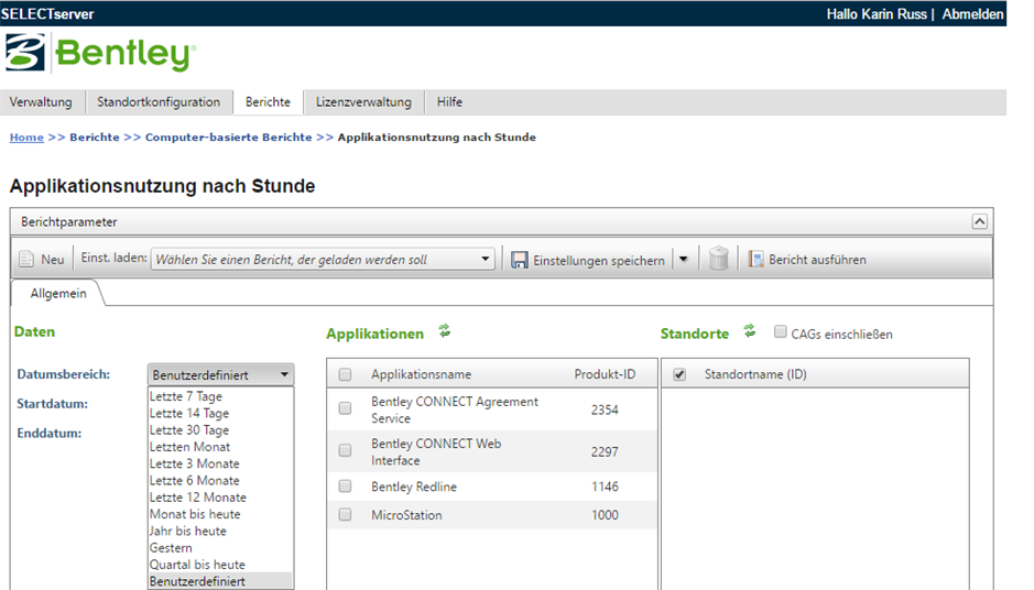

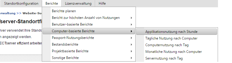

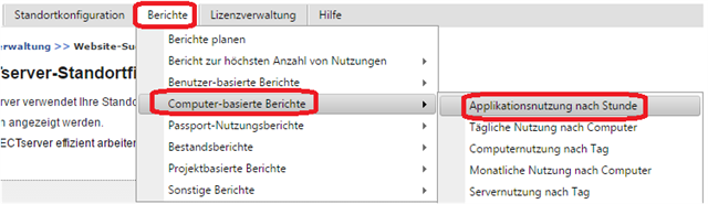

  2. Gehen Sie zum Punkt Berichte > Computer-basierte Berichte > Applikationsnutzung nach Stunde
    (Reports > Machine based Reports > Application Usage by Hour)

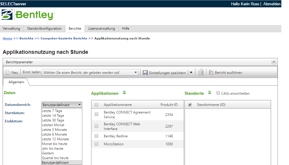

  3. Legen Sie einen Datumsbereich (Date Range) fest, dieser kann benutzerdefiniert z.B. nur einen bestimmten Tag erfassen

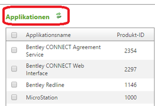

  4. Wählen Sie die Applikation (Produkt), auch Mehrfachauswahl ist möglich
  5. Aktivieren Sie die Schaltfläche Bericht ausführen (Run Report)

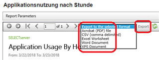

  6. Speichern Sie den erzeugten Bericht im auszuwählenden Format lokal ab:
    Über die Pfeiltaste öffnet sich die Auswahl der Formate.
    Anschließend ist die Schaltfläche Export frei und die Datei kann lokal gespeichert werden.
