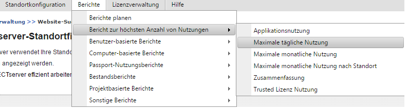

Einen Bericht über die maximale tägliche Nutzung eines Produkt erstellen Sie mit folgenden Arbeitsschritten:
  1. Gehen Sie nach dem Einloggen auf der Hosted- oder Deployed Administrationsseite zum Punkt Berichte > Bericht zur höchsten Anzahl von Nutzungen > Maximale tägliche Nutzung (Reports > Peak Usage Reports > Daily Peak Usage)
  2. Legen Sie einen Datumsbereich (Date Range) fest, wählen Sie die Applikation (Product) und  den Standort (Site) fest.
  3. Aktivieren Sie die Schaltfläche Bericht ausführen (Run Report)
