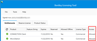

  1. Abra o CONNECTION Client e verifique se você está conectado.
  2. Abra seu produto. Quando aberto pela primeira vez, ele verificará com o servidor de licença para determinar se ele tem acesso ao produto.
Para confirmar seu acesso, execute as seguintes etapas:
1. Abra o menu Iniciar do Windows, digite " Bentley Licensing" e selecione “Bentley Licensing Tool” nos resultados da pesquisa.
2. Localize a listagem para o seu produto e perceba o comentário no valor na coluna “Access” - Acesso.
3. Se a coluna “Access” mostrar o comentário "Allowed", isso significa que sua organização possui licenças para este produto e seu login da Bentley terá permissão para usá-lo.

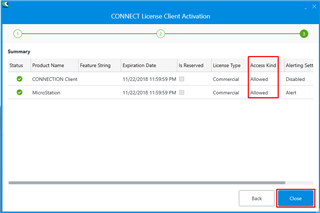

Opção 2: Ativação manual via Activation Wizard
Se o produto ainda não estiver instalado ou se você quiser ativá-lo antes de utilização, execute as seguintes etapas.
2. Selecione Activation Wizard do menu Tools
3. Irá aparecer uma janela, aceite a seleção padrão e clique no botão “next” (avançar).
4. Se o seu produto não estiver listado, clique no link “Add Product” (adicionar produto) na parte inferior da lista.
5. Digite o nome do seu produto no campo na parte inferior. Um menu suspenso mostrará entradas válidas. Se o seu produto exigir um feature string, selecione também no menu suspenso.
6. Clique no ícone “check ao longo da borda direita
7. Se você adicionar mais de um produto por vez, retorne ao passo 4.
8. Clique no botão “Next” (avançar) para solicitar a ativação dos produtos listados.
9. Revise o status do produto na coluna “Access Kind” (tipo de acesso). Se ele mostrar o status “Allowed” (Permitido) para um produto específico, sua organização terá licenças para este produto e seu login da Bentley terá permissão para usá-lo.
