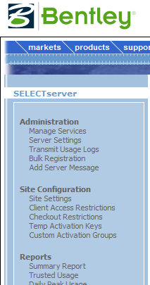

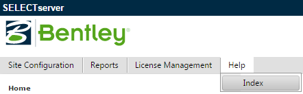

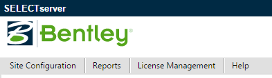

Benutzer, die Deployed SELECTserver 09.xx.xx.xxx haben, sehen dieselbe Benutzeroberfläche. Benutzer von SELECTserver 08.11.xx.xxx bemerken eine neu gestaltete Oberfläche. Insbesondere wurde die linke Navigationsleiste in Dropdown-Menüs entlang der Oberseite verschoben.
SELECTserver 08.11.xx.xxx oder früher:
SELECTserver 09.xx.xx.xxx oder Bentley CONNECT SELECTservices:
Das Bentley CONNECT SELECTservices Handbuch enthält weitere Informationen über da neue Berichtsmodul von SELECTserver 09.xx.xx.xxx und SELECTserver OnLine. Wählen Sie hierzu  im Hilfe Dropdown-Menü Index.
