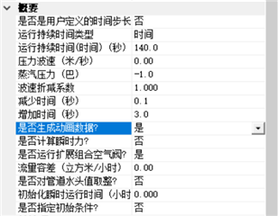

     2)打开计算选项,在瞬时解算器中,把“是否生成动画数据?”改成“是”。

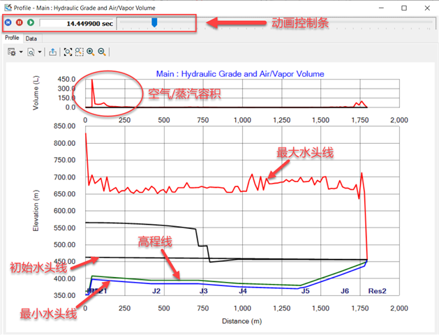

     3)计算完成之后打开瞬时结果查看器,在第一个页面“剖面图”里选择剖面图路径,图表类型选择“水力坡度和空气/蒸汽容积“,打开剖面图,如下图所示。点击顶部的播放按钮或者手动拖动时间条,可以看到每个时间间隔的结果,帮助你更好的了解管路中到底发生了什么。
       如果要控制动画的速度,可以点击左上角的设置,剖面图选项,修改“动画频率“。
     4)你还可以打开第二个数据表页面,能够看到与剖面图对应的管路计算点上的具体结果,如最大最小水力坡度,最大空气蒸汽容积等。
     5)可以选择查看其他剖面图的图表类型,比如压力和空气/蒸汽容积,“水力坡度“,“流速“,查看最大压力和最小压力等数据。
