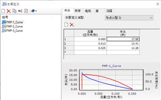

在 SewerGEMS 中,每个水泵要选一个水泵定义曲线,你可以建一个水泵定义库 (各种水泵曲线库),然后每个水泵选一个定义曲线,再输入运行控制数据 (启动高程与关闭高程),水泵数据就完整了
水泵定义库:根据水泵的类型,输入 流量-扬程 (或流量-水深 等)水泵运行曲线。 忽略效率,电机等数据 ,SewerGEMS  不用这些数据,计算假设转速不变,对于变频泵,可以用实时控制 (RTC) 来实现.
水泵:
SewerGEMS  的水动力学引擎 (包括显式与隐式引擎)主要支持下面四种水泵类型,另外其他几种水泵类型,是缓变流 GVF 计算引擎用的
 1   多点 (类型 3):  这是最常用的,流量与水头差(扬程)曲线
如下图所示,如果知道水泵 “流量-杨程” 的三点数据,可以用 “标准三点 (GVF)” 水泵类型来代替多点曲线:
