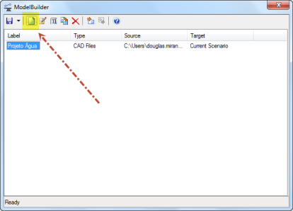

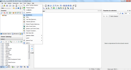

1)      Abrir o ModelBuilder em Tools > ModelBuilder
2)      Criar uma nova entrada de importação clicando no botão New

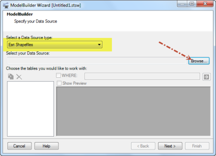

3)      Selecionar o tipo de dados a ser importado no campo Select Data Source Type (no caso ESRI Shapefiles). Em seguida clique em Browser para buscar os arquivos provenientes do cadastro.
4)      Clique em Open após selecionados.
5)      Os arquivos estão listados no painel da esquerda. Use o check button para desabilitar shapefiles que não devem ser importados caso venha algum indevido. E pelo botão Show Preview é possível analisar o banco de dados de cada arquivo shape. Após visualizado, clique em Next.

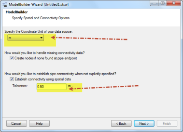

6)      Defina a Unidade do seu arquivo shape e habilite o campo Estabilish connectivity using spatial data para habilitar a conexão de elementos (nó com Tubo) usando a georreferência. Clique em Next.

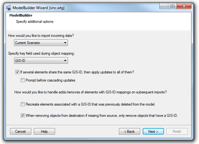

8)      No campo “Specify key-field used during object mapping”, use a opção GIS-ID. Clique em Next.

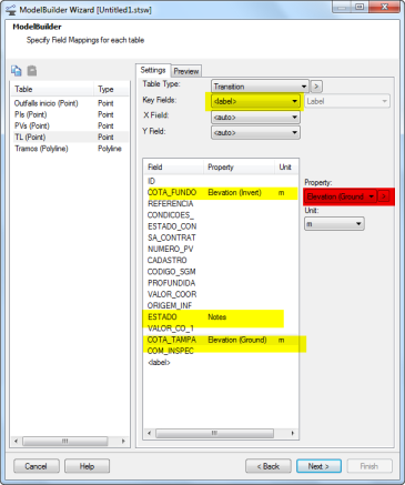

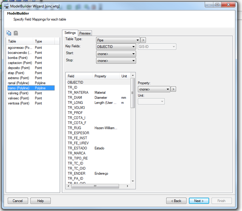

9)      Os próximos passos serão de mapeamento dos dados do banco do shapefile com os parâmetros da solução. Exemplificando, o que será feito a seguir serve para dizer ao software o destino do dado do shape dentro dele: Campo Diâmetro irá para o parâmetro Diameter do software. No mapeamento pode ser usado os campos criados pelo usuário que estão salvos no SEED. Fazer o mapeamento para cada shape. Ao fim, clique em Next.

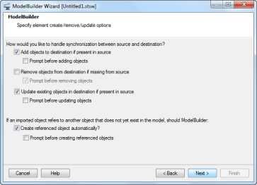

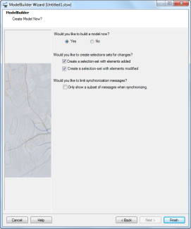

11)   Ao receber a tela abaixo, clique em Yes. Assim se iniciará o procedimento de importação do banco de dados do cadastro.
12)   Finalizado, fechar a tela resumo abaixo. E clique em Yes na janela que aparecerá, perguntando se deseja sincronizar o banco de dados do modelo com o desenho:
13)   Finalizado, o modelo estará na tela.

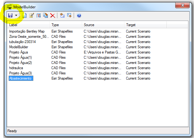

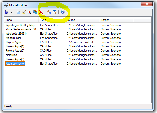

Esse mapeamento pode ser salvo em um arquivo de registro para compartilhamento/backup. Uma vez feito, esse mapeamento fica salvo na instalação do produto no computador. No conjunto de arquivo feitos para a Odebrecht contém um arquivo de mapeamento (aos shapes enviados). Esse mapeamento fica guardado em um arquivo de extensão MBC.
Compartilhando entre localidades somente é preciso manter um padrão de nomenclatura dos shapes e atualizar o path onde os shapes estão salvos. Ao substituir ou atualizações dos shapes, para atualizar o modelo utilize os botões “Build Model” para atualizar o modelo e o “Sync Out” para atualizar os shapefiles pelos dados do modelo.
