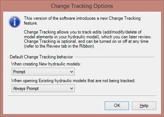

El seguimiento de cambios le permite realizar un seguimiento y revisar los cambios realizados en su modelo hidráulico, incluso quién realizó el cambio y cuándo se realizó. Si varios usuarios trabajan en el modelo, esto puede proporcionar una auditoría útil para que pueda determinar quién realizó un determinado cambio y cuándo. Cuando abra un modelo nuevo o existente, se le preguntará si desea realizar un seguimiento de los cambios en el modelo.
Una vez que realice cambios en el modelo y lo guarde, puede revisar los elementos que han cambiado desde la última vez yendo a la pestaña Review y seleccionando Change Tracking > View Tracked Changes. Si tiene muchos elementos en la tabla, puede filtrarlos haciendo clic en el botón Filter en la parte superior de la tabla.

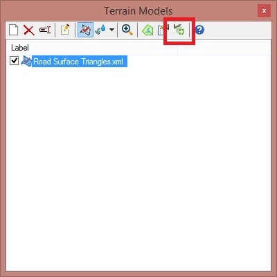

Aplicar datos de elevación de un Modelo de Terreno a nodos seleccionadoso
Anteriormente, la herramienta Terrain Models solo aplicaba elevaciones a elementos recién creados o elementos que se habían movido. Para facilitar la actualización de todas las elevaciones de elementos del modelo (o una selección de ellas), se ha agregado una nueva opción para Aplicar la elevación del terreno a los nodos seleccionados (Apply Ground Elevation to Selected Nodes).
Para usar esto, seleccione los elementos deseados (o use CTRL + A para seleccionar todos los elementos), luego haga clic derecho en un modelo de terreno activo en Terrain model Manager y seleccione “Apply Ground Elevation to Selected Nodes.”. Todos los nodos seleccionados dentro del los límites del modelo de terreno tendrán su elevación del terreno actualizada si la opción “Update Ground Elevation from Terrain Model?" está establecida como verdadera (True).
