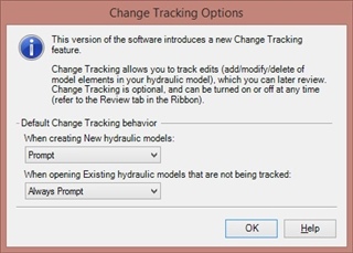

Seguimiento de cambios

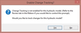

El seguimiento de cambios le permite realizar un seguimiento y revisar los cambios realizados en su modelo hidráulico, incluso quién realizó el cambio y cuándo se realizó. Si varios usuarios trabajan en el modelo, esto puede proporcionar una auditoría útil para que pueda determinar quién realizó un determinado cambio y cuándo. Cuando abra un modelo nuevo o existente, se le preguntará si desea realizar un seguimiento de los cambios en el modelo.
Una vez que realice cambios en el modelo y lo guarde, puede revisar los elementos que han cambiado desde la última vez yendo a la pestaña Review y seleccionando Change Tracking > View Tracked Changes. Si tiene muchos elementos en la tabla, puede filtrarlos haciendo clic en el botón Filter en la parte superior de la tabla.

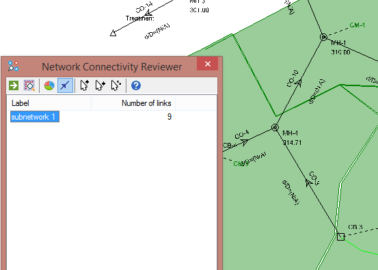

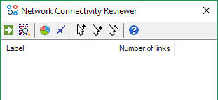

Network Connectivity Reviewer
El Revisor de conectividad de red le permite verificar rápidamente los problemas comunes de conectividad que pueden surgir al construir un modelo, lo que acelera el proceso general de construcción del modelo.
Para acceder a esta herramienta, vaya a Tools > Tools > More > Network Connectivity Reviewer or buscando en el campo Search. Network Connectivity Review le permite verificar la cantidad de subredes en el modelo, verificar la dirección en la que están colocadas las tuberías y verificar los elementos conectados en sentido ascendente y descendente de un nodo.
Haga clic en el botón para generar subredes Generate Subnetworks en la parte superior izquierda para comenzar. Puede resaltar las subredes, lo que le permitirá ver rápidamente la ubicación de posibles desconexiones del sistema.
También puede verificar y mostrar la dirección de la tubería haciendo clic en el botón " Mostrar dirección de la tubería ... " “Show pipe direction…” Si no hay resultados almacenados para el modelo, esto mostrará la dirección de la tubería desde el nodo de inicio hasta el nodo final, como se muestra en la siguiente captura de pantalla. Esto puede ayudar en los casos en que desee corregir la orientación de la tubería.
Con los botones " Rastrear en sentido ascendente ... " “Trace upstream…”y " Rastrear en sentido descendente ... ",“Trace downstream…” puede seleccionar un elemento en el dibujo y ver si los elementos están en sentido ascendente o descendente del elemento. También hay un botón " Buscar elementos conectados ... " “Find connected…” que le permitirá ver todos los elementos conectados a un elemento seleccionado.

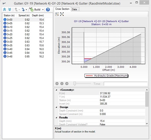

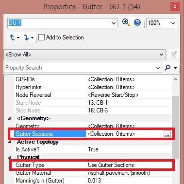

Visualizar sección transversal de una cuneta
Ahora puede generar y usar una sección transversal de una cuneta basada en un Modelo de Terreno,y ver la sección transversal de la cuneta junto con los resultados de profundidad de agua. Esto le permite establecer sus secciones transversales de canal mucho más rápido, utilizando los datos de terreno existentes, y permite una mejor visualización de la profundidad y la dispersión.
Se accede al Visor de la sección transversal de cuneta a través de las propiedades del elemento Gutter seleccionando el botón de puntos suspensivos (...) en el campo Gutter Sections.
El programa utilizará secciones de cuneta si selecciona “Use Gutter Sections” como Gutter Type. Usted agrega secciones transversales de cunetas usando un terrain model. Las secciones transversales se pueden contruir desde cualquiera: Terrain Model manager o el campo Gutter Sections en las propiedades del elemento.
Una vez que se construye la sección transversal del canal, puede ver un esquema de la sección transversal del canal abriendo el campo Gutter Sections.Si calcula el modelo, el esquema mostrará el gradiente hidráulico en un paso de tiempo determinado (para los motores que utilizan simulaciones en periodo extendido, como el motor implícito, así como el máximo gradiente hidráulico. Si corresponde, podrá desplazarse por el tiempo para ver cómo cambia el gradiente hidráulico en la cuneta con el tiempo. Además, la parte inferior del cuadro de diálogo de Gutter Section muestra resultados numéricos.

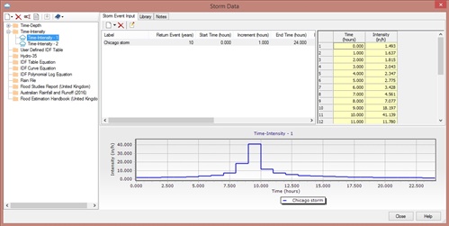

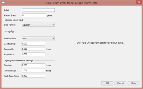

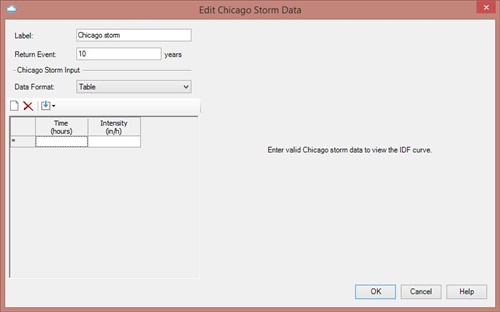

Chicago storm
Ahora puede agregar directamente eventos de tormenta según el método de Chicago Storm. Para usuarios en regiones donde este método es popular, esto le permite calcular y transportar el escurrimiento de precipitaciones utilizando este método estándar, sin tener que calcularlo externamente y traerlo como un hidrograma definido por el usuario.
El método Chicago Storm se utiliza para calcular las lluvias de diseño de infraestructuras urbanas de aguas pluviales. Ahora está disponible desde el tipo de tormenta Time-Intensity:

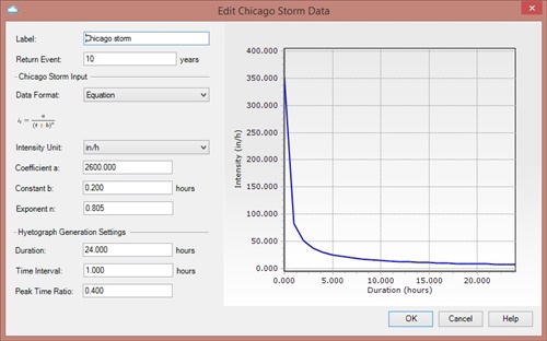

Tiene dos métodos que puede usar para construir el modelo. Primero, puede usar el método de la ecuación, que usa esta ecuación para crear una curva IDF:
donde i es la intensidad, t es la duración y a, b y n son coeficientes. Los detalles sobre la ecuación se pueden encontrar en la documentación de ayuda.
Una vez que ingrese algunos coeficientes, verá un gráfico de intensidad y tiempo.
El segundo método es un formato de tabla. Si selecciona esto, tendrá la capacidad de ingresar datos manualmente en la tabla. También puede hacer clic en el botón de Import para importar un archivo existente o una tormenta IDF existente en la tabla. Los datos de la tabla deben usar incrementos de tiempo iguales, incluso si importa los datos. Verá un mensaje que indica un problema si los datos son incorrectos.
Una vez que se ingresen los datos y haga clic en Aceptar, se creará una tormenta y estará disponible para su selección en el cuadro de diálogo Global Storm Events.

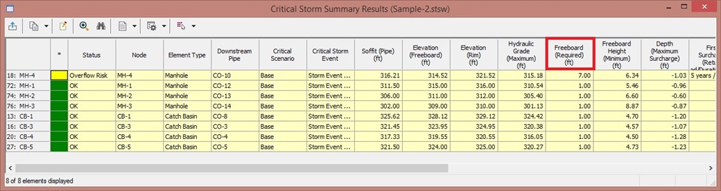

“Francobordo (Requerido)”
Se incluye un nuevo campo “Freeboard (Required)”, que le permite evaluar claramente el límite inferior del estado de riesgo de desbordamiento cuando está ejecutando un Análisis de Tormenta Crítica.
El valor predeterminado para esto aparece como 1.0, pero el usuario puede ingresar otro valor. El análisis de tormenta crítica determinará el riesgo de desbordamiento. El campo "Freeboard (Requerido)" solo se usa para el análisis de tormentas críticas, y no se usa durante el análisis hidráulico.

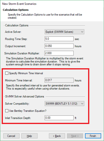

Nuevas opciones de cálculo disponibles en el New Storm Event Scenarios Wizard
Se agregaron tres nuevas opciones en la sección Opciones de cálculo del New Storm Event Scenario Wizard:
Specify Minimum Time Interval - Especificar intervalo de tiempo mínimo : esto le permite establecer el intervalo de tiempo mínimo para usar en tormentas generadas.

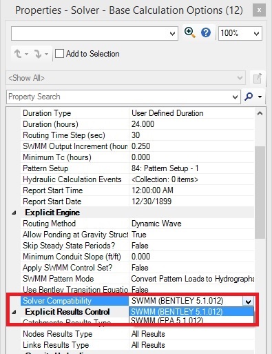

Solver Compatibility - Compatibilidad del motor : cuando se utiliza el motor explícito (SWMM), esto le permite elegir entre la versión estándar de la EPA del motor SWMM o la versión mejorada de Bentley. Puede leer más sobre esto más adelante.
- “Use Bentley Transition Equation” - La opción "Utilizar la ecuación de transición de Bentley" ha sido una propiedad disponible en el motor explícito, y le permite mejorar la estabilidad cuando el flujo cambia de gravedad a estados de sobrecarga. Esta función ahora está disponible para seleccionarla al crear escenarios en el asistente New Storm Event Scenarios wizard. Se puede seleccionar en el paso Opción de cálculo, si el Active Solver está configurado en Explicit (SWMM).
Esta opción solo está disponible para el motor Explicit (Bentley Enhanced).

Cambiar entre la solución estándar SWMM y Bentley mejorada
De forma predeterminada, hay algunas mejoras realizadas en el motor numérico estándar EPA-SWMM. Ahora puede desactivar estas mejoras y ejecutar el motor estándar EPA-SWMM, si es necesario. Esto puede ser útil en caso de que necesite asegurarse de que los resultados hidráulicos sean completamente comparables con el propio EPA-SWMM, por ejemplo.
Puede acceder a esta nueva opción de "Solver Compatibility" en las opciones de cálculo, cuando el motor está configurado en Explicit (SWMM). La configuración predeterminada es utilizar la versión mejorada de Bentley. Para desactivar las mejoras de Bentley, cambie a "SWMM (EPA 5. #. ###)".
Las siguientes "mejoras de Bentley" se apagarán si el modo de compatibilidad se establece como "EPA (5.1.012)":
- On Grade/HEC-22 Inlet Calculations - Se asume que todas las rejillas capturan todo el caudal que reciben.
- Node Headlosses - La versión EPA del motor SWMM asume cero pérdidas de carga entre nodos.
- Pond Outlet Structures - En el modo EPA, las estructuras de salida de un estanque compuestas se modelan como una única curva asumiendo descarga libre.
- Cálculos de Fuerza Tractiva
- Análisis de sulfuro de hidrógeno
- Calculation Options - “Inlet Transition Depth” y “Use Bentley Transition Equation?”
Ver más: versiones del motor EPA SWMM usadas en SewerGEMS y CivilStorm

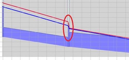

Pérdidas de entrada y salida para alcantarillas (culverts) en motores GVF
Las versiones anteriores de GVF-Rational (StormCAD) y GVF-Convex (SewerCAD) no tenían en cuenta las pérdidas de entrada y salida en una alcantarilla (culvert). Con esta versión de SewerGEMS y CivilStorm , estas pérdidas ahora se tienen en cuenta, como se muestra en la siguiente captura de pantalla.

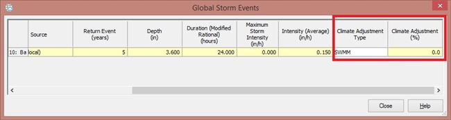

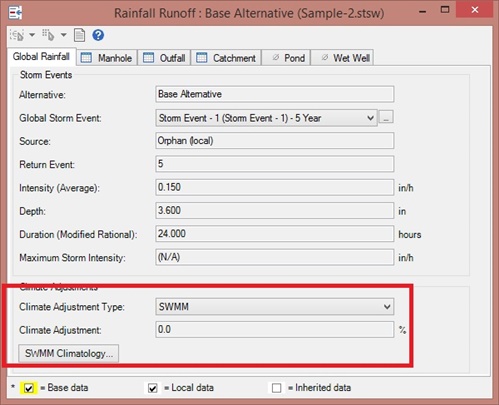

Multiplicador de Ajuste de Cambio Climático
Un factor de ajuste de cambio climático ya está disponible. Esto le permite incluir cualquier ajuste de cambio climático que pueda ser necesario para un caso de modelación determinado. Las opciones incluyen Constante, SWMM o ninguna. La opción Constante será un valor único que se aplicará en cualquier momento. La opción SWMM le permite definir diferentes valores ingresados en la extensión SWMM de Climatología (Components > Other > SWMM Extensions)
Puede acceder a esto a través de diferentes lugares. En Global Storm Events, ahora verá Climate Adjustment Type y Climate Adjustment en la tabla. En la alternativa Rainfall Runoff, puede ingresar los datos en la pestaña Catchment.

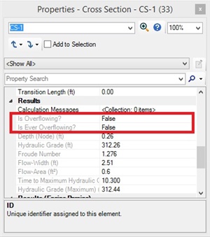

“¿Está inundado?” Y “¿Alguna vez está inundado?” Para secciones transversales
Se han incluido nuevos campos de propiedades para "¿Está inundado?" Y "¿Se ha inundado alguna vez?" Para el elemento de sección transversal, que le permitirá saber rápidamente si el inicio y la detención de un canal se desbordarán en un momento dado o en cualquier momento durante la ejecución del modelo.

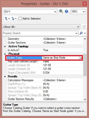

“Same as Stop Node” opción para tipo de cuneta
La opción "Igual que el nodo final" ahora se incluye para el tipo de cuneta Gutter Type, lo que proporciona una forma más rápida para que usted defina las propiedades de la cuneta. Cuando se selecciona esto, la cuneta utilizará la sección ingresada para el elemento catch basin al final de la cuneta. Esta configuración solo se puede utilizar si la cuneta desemboca en un elemento catch basin. Si desemboca en un elemento outfall, se generará una notificación de usuario que indica que el Gutter Type no es válido.

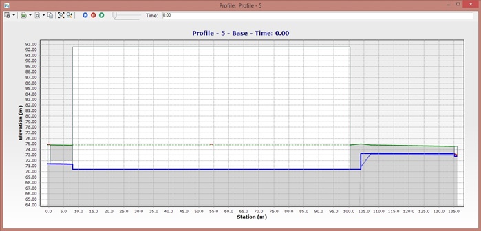

Visualización del perfil de Sistema de Cámara de Almacenamiento
Los perfiles de los sistemas de cámaras de almacenamiento ahora mostrarán con precisión las dimensiones, para una mejor visualización del perfil. Esto se ve para los elementos de estanque (Pond) cuyo Tipo de volumen está configurado como "Sistema de cámara de almacenamiento", con una cámara de almacenamiento asignada a él.

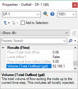

Resultado de volumen total de descarga
El volumen total de caudal ahora se informa en el elemento de descarga cuando se utilizan los motores implícitos o explícitos (SWMM). El volumen reportado es acumulativo. Para ver el volumen total al final de la simulación, vea un gráfico del emisario para el volumen o use el navegador de tiempo para avanzar al último paso de tiempo y ver los resultados en la pantalla de propiedades o FlexTables.

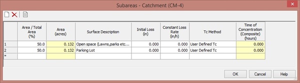

Múltiples subáreas en Time-Area Hydrology
Si está utilizando el método de escorrentía de Time-Area con el Método de pérdida “Initial Loss and Constant Fraction” o “Initial Loss and Constant Loss Rate", ahora puede modelar varias subáreas. Esto le permitirá dividir un único elemento de captación en subáreas en lugar de modelar las subáreas como captaciones individuales.

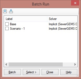

Mejoras al selecionar escenarios en el cuadro de diálogo Batch Run
Se ha incluido una nueva función de importar y exportar en el cuadro de diálogo Batch Run. Puede seleccionar un conjunto de escenarios y exportar estas selecciones a un archivo Scenario Batch Run (.sbr). Si borra la selección, puede volver a seleccionarlos rápidamente importando nuevamente el archivo de Scenario Batch Run (.sbr). Esto puede ser particularmente útil para modelos con una gran cantidad de escenarios, para permitirle cambiar entre diferentes configuraciones de ejecución por grupos rápidamente.

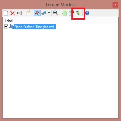

Aplicar datos de elevación de un Modelo de Terreno a nodos seleccionadoso
Anteriormente, la herramienta Terrain Models solo aplicaba elevaciones a elementos recién creados o elementos que se habían movido. Para facilitar la actualización de todas las elevaciones de elementos del modelo (o una selección de ellas), se ha agregado una nueva opción para Aplicar la elevación del terreno a los nodos seleccionados (Apply Ground Elevation to Selected Nodes).
Para usar esto, seleccione los elementos deseados (o use CTRL + A para seleccionar todos los elementos), luego haga clic derecho en un modelo de terreno activo en Terrain model Manager y seleccione “Apply Ground Elevation to Selected Nodes.”. Todos los nodos seleccionados dentro del los límites del modelo de terreno tendrán su elevación del terreno actualizada si la opción “Update Ground Elevation from Terrain Model?" está establecida como verdadera (True).
