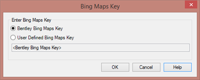

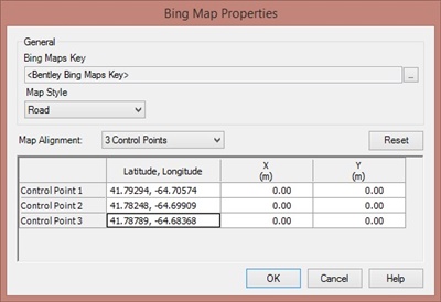

Bing Maps Key específica para productos de Bentley
Ahora puede usar una clave de Bentley Bing Maps, lo que facilita la visualización de una imagen de fondo Bing Map background sin tener que solicitar una clave personal de Microsof.
Para usar esto, seleccione el tipo de fondo Bing Maps. El valor predeterminado será usar la clave de Bentley Bing Maps.
Es necesario iniciar sesión en CONNECTION Client para aprovechar esta función. Si desea utilizar su propia clave de Bing Maps, haga clic en el botón de puntos suspensivos (...) y seleccione la opción "Clave del mapa de Bing definida por el usuario".

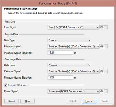

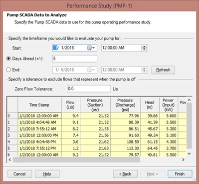

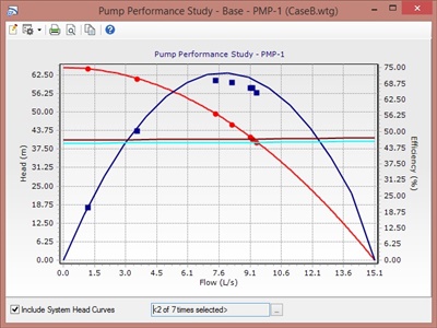

Estudios de desempeño de bombas
La función Estudio de desmpeño (Performance Study) le permitirá comparar el rendimiento real de la bomba de su sistema SCADA con las curvas de rendimiento generadas por el modelo WaterGEMS y WaterCAD. Esto puede ayudarlo a identificar qué bombas pueden estar funcionando de manera ineficiente y le permite identificar áreas problema.
Puede acceder a esto haciendo clic derecho en una bomba y seleccionando Performance Study. Luego identifique los datos de caudal de la bomba de su sistema SCADA, así como la información de presión o nivel en el lado de succión y descarga de la bomba. También puede ver los datos de eficiencia de la bomba. Después de hacer clic en siguiente, puede realizar los ajustes necesarios en el tiempo que está considerando.
Al hacer clic en Finalizar se generará una curva de rendimiento con los datos de la bomba en el modelo y los datos del sistema SCADA para carga, caudal y eficiencia. Puede hacer clic en la opción "Incluir curvas de carga del sistema" para incluir una curva de carga del sistema para diferentes momentos durante la simulación también.

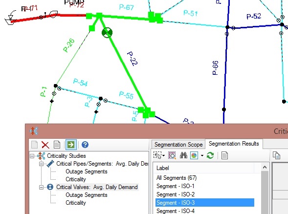

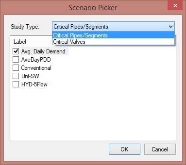

Válvulas Críticas
La herramienta de criticidad Criticality tool se ha actualizado para incluir la opción de encontrar válvulas críticas en un sistema, además de tuberías y segmentos críticos. Esto le ayudará a encontrar qué válvulas son críticas para un sistema cuando están cerradas.
Cuando cree un nuevo Estudio de criticidad, podrá elegir entre Tuberías/Segmentos Cíticos (Critical Pipes/Segments) y Válvulas Críticas (Critical Valves).
Los segmentos de corte creados cuando se usan válvulas críticas se centrarán en la válvula e incluirán segmentos de tubería conectados a esta. En la captura de pantalla a continuación, verá un segmento de corte relacionado con una válvula de aislamiento en un modelo. La válvula se muestra con un ícono verde.
Cuando ejecute la parte de criticidad del Estudio de criticidad, verá el posible déficit de la demanda en el sistema si esa válvula estuviese cerrada, incluido el nodo con el mayor impacto.

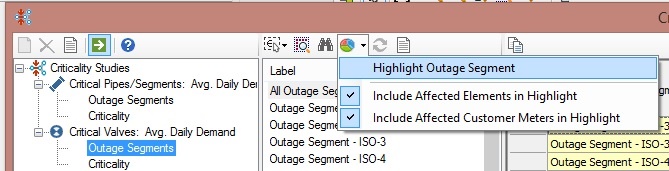

Opciones de visualización actualizadas
Las opciones de visualización de la herramienta de criticidad se han actualizado para que tenga un mayor control sobre cómo se resaltan los elementos en un segmento de interrupción, lo que ayudará en la presentación de los resultados. Cuando seleccione el botón Highlight, ahora verá las opciones para incluir elementos afectados “Include Affected Elements in Highlight" e incluir contadores de clientes afectados “Include Affected Customer Meters in Highlight” . Al alternar esto, puede controlar cómo aparecen los elementos resaltados en la pantalla.

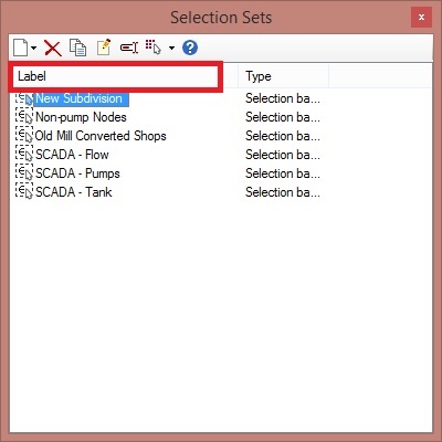

Ordenar Selection Sets y Contornos por etiqueta
Ahora es posible ordenar los Selection Sets en el Selection Set manager y los contornos en Contours manager por etiqueta (label). Esto le permite encontrar y ver fácilmente conjuntos de selección y contornos cuando un modelo tiene muchos de ellos.
Para hacer esto, haga clic en el encabezado Label en el Selection Set manager o el Contours manager. Esto ordenará los elementos en el administrador alfabéticamente. Al hacer clic nuevamente en el encabezado de la etiqueta, se invertirá el orden.

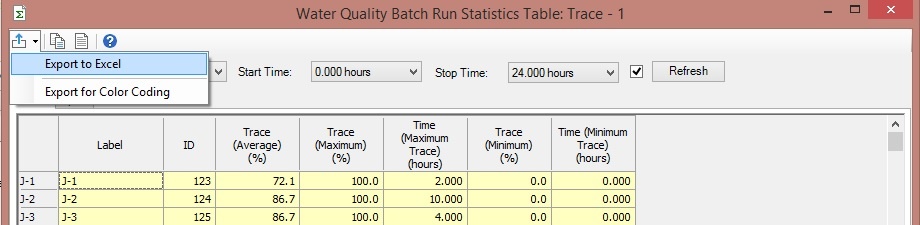

Opción Exportar a Excel en Water Quality Batch Run
Al ver la pestaña Statistics después de ejecutar Water Quality Batch Run, ahora puede exportar fácilmente los resultados máximo, mínimo y promedio para un análisis de origen o de constituyente a formato de hoja de cálculo. Esto le permite tener un control total sobre cómo se presentan los resultados de Water Quality Batch Run, utilizando otra aplicación como Excel.
En la tabla Statistics, haga clic en el botón Exportar en la esquina superior izquierda y seleccione Exportar a Excel. Los datos para diferentes tipos de fuentes se exportarán a pestañas individuales en un archivo de Excel. Por ejemplo, si tiene tres tanques o reservorios diferentes en su Water Quality Batch Run, verá tres pestañas en el archivo de Excel, una para cada fuente. Cada hoja de trabajo mostrará los nodos en el modelo, así como los resultados máximo, mínimo y promedio para el estudio.

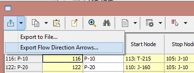

Exportar flechas de dirección de flujo a shapefile
Ahora es posible exportar las flechas de dirección de flujo a un formato de shapefile, lo que le permite mostrar áreas de flujo en presentaciones en aplicaciones GIS como ArcGIS. Para usar esto, abra la tubería FlexTable, haga clic en el botón Exportar a archivo y elija la opción para exportar flechas de dirección de flujo.
Esto puede ser útil para los usuarios que trabajan en la versión Standalone pero que usan ArcGIS para presentaciones, de modo que se puedan mostrar las flechas de flujo..
Las flechas de dirección de flujo exportadas serán para el tiempo actual. Sin embargo, los datos sobre si el flujo en la tubería se invierte en el transcurso de la simulación también se incluyen en el shapefile. Esta información también se puede utilizar en otras aplicaciones, como ArcGIS, según sea necesario.

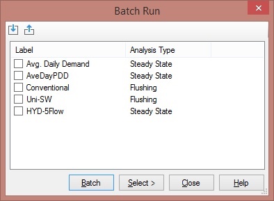

Mejoras para la selección de escenarios en el cuadro de diálogo Batch Run
Se ha incluido una nueva función de importación y exportación en el cuadro de diálogo Batch Run. Puede seleccionar un conjunto de escenarios y exportar estas selecciones a un archivo Scenario Batch Run (.sbr). Si borra la selección, puede volver a seleccionarlos rápidamente importando nuevamente el archivo de Scenario Batch Run (.sbr). Esto puede ser particularmente útil para modelos con una gran cantidad de escenarios, para permitirle cambiar entre diferentes configuraciones de ejecución por grupos rápidamente.
