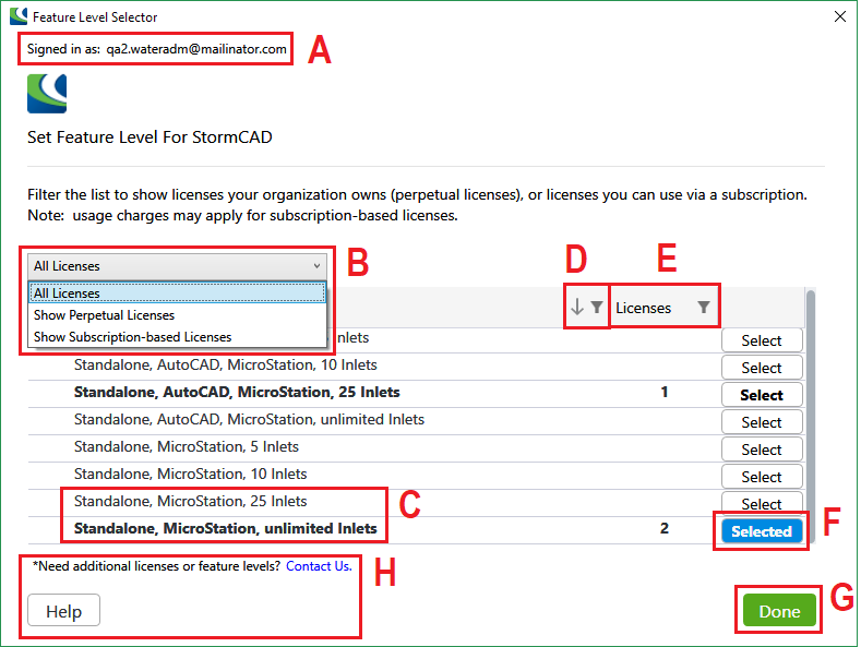

Uso del Feature Level Selector
Si solo posee un nivel de función para el producto que está abriendo, se seleccionará automáticamente y no necesitará utilizar el Selector de nivel de función. Por ejemplo, puede tener todos los niveles posibles de funciones de WaterCAD disponibles a través de una suscripción de OpenAccess, pero si solo posee una licencia de OpenFlows Water Advanced, el nivel de funciones correspondiente se seleccionará cuando abra WaterCAD. Si necesita elegir un nivel de función diferente, consulte "Cambiar el nivel de función" a continuación.
Si posee varios niveles de licencia del producto, o si no posee ninguno, pero tiene niveles disponibles en su suscripción (por ejemplo, SELECT OpenAccess), el Feature Level Selector aparecerá cuando abra el producto por primera vez: haga clic en "Select" junto al nivel que desea utilizar, luego haga clic en el botón "Done" para abrir el producto.
Importancia del Feature Level Selector
- Indica claramente qué niveles de licencias posee su organización (en negrilla), en comparación con otros niveles que están disponibles a través de una suscripción.
- Si el usuario selecciona un nivel de licencia que no es de su propiedad, verá una alerta que explica que puede incurrir en un cargo por licencia temporal.
- El número de licencias de propiedad se muestra claramente y, de forma predeterminada, la lista se filtrará para mostrar solo esas licencias (a menos que no haya licencias de propiedad).
- Solo aparece si realmente hay que hacer una selección. Si solo posee un nivel de licenica, el producto no le molestará con esta herramienta y seleccionará esa licencia automáticamente.
- Nota: una actualización futura de CONNECTION Client agregará el nivel de producto OpenFlows al Selector de niveles de funciones, para que pueda comprender más claramente los niveles de funciones disponibles en esos niveles (por ejemplo, OpenFlows Water Advanced).
Componentes
A - La cuenta de usuario que actualmente usa el producto. Cuando se establece elnivel de licencia, se establecerá para esta cuenta de usuario. Para obtener ayuda, consulte: Subscription Entitlement Service - Primeros pasos
B : Este menú desplegable le permite filtrar el tipo de niveles de licencia que se muestran en la tabla. De manera predeterminada, mostrará Licencias perpetuas, que lo guiarán hacia la selección de su propia licencia perpetua, pero también le permite mostar licencias a las que tenga acceso según su suscripción.
- Mostrar licencias perpetuas (predeterminado): Seleccione esta opción si solo desea ver los niveles de licencia de los que su organización tiene al menos una licencia perpetua. Es decir, las licencias que usted posee. Debe seleccionarse a menos que tenga una necesidad especial de usar un producto o nivel para el cual no posee una licencia (e incurra en un cobro por licencia temporal para la misma).
- Mostrar licencias basadas en suscripción: Cuando se selecciona, la lista mostrará solo los niveles de licencia que su organización tiene disponibles gracias a una suscripción como SELECT OpenAccess. Esto tiene el beneficio de permitirle acceder a niveles de licencia mayores y productos que usted no posee, sin tener que pasar por un proceso de compra de licencias.
- Mostrar todas las licencias: Cuando se seleccione, se mostrarán todas las licencias disponibles, incluidas las licencias de su organización y las que están disponibles como parte de una suscripción.
C - Las licencias perpetuas (propiedad) se muestran en negrita.
D - Puede ordenar y filtrar la lista de niveles de licencia si es necesario. Al abrir el Feature Level Selector desde la herramienta Bentley Licensing Tool, también se mostrará una columna de Producto, con una clasificación/filtro disponible.
E - La columna "Licenses" indica el número de licencias perpetuas que pertenecen a un respectivo nivel.
F - Haga clic en el botón "Select" para seleccionar un nivel que desee usar. Cuando se selecciona, el botón se mostrará en azul como "Selected".
- Es posible que se le pregunte si desea verificar si el nivel de licencia está disponible. Esto le permite verificar si el administrador de su licencia ha restringido sus permisos, o si se estableció un umbral y todas las licencias están actualmente en uso. Si necesita elegir un nivel diferente debido al resultado de esta comprobación, tendrá la oportunidad de hacerlo.
- Si selecciona un nivel de licencia perpetua, se resaltará el botón "Done", en el que hará clic para finalizar el proceso de selección de nivel de licencia y abrir la aplicación.
- Si selecciona un nivel de licencia del cual su organización no posee una licencia perpetua, se le presentará un recordatorio de que se incurrirá en un cargo por licenica temporal si lo usa. (vea abajo)
G - Una vez que haya seleccionado un nivel de licencia, el botón "Done" estará disponible, como paso final del proceso. Al hacer clic, el Feature Level Selector se cerrará y el producto intentará abrir con ese nivel de licencia. El siguiente paso es verificar los umbrales de acceso general y de uso concurrente (ver más abajo)
H - El botón "Contact Us" lo dirige al formulario para solicitar más licencias (por ejemplo, si necesita comprar una licencia o suscripción para obtener acceso a un nivel más alto. El botón "Help" enlaza con el siguiente artículo en ayuda general: Licenciamiento de los productos de Hidráulica e Hidrología OpenFlows - Subscription Entitlement Service

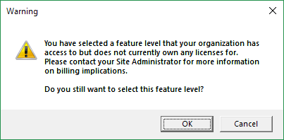

Selección de niveles de licencia basados en suscripción (no propiedad)
Si selecciona un nivel de licencia basado en suscripción (para el cual no posee una licencia perpetua), se le presentará la siguiente advertencia sobre las implicaciones del cobro por uso. Esta es una medida adicional para garantizar que el usuario final entienda las implicaciones de seleccionar dicho nivel.
Puede haber casos en los que desee aprovechar los beneficios de su suscripción y aceptar que recibirá un cobro por el uso del nivel de licencia que necesita.
Si hace clic en OK, se seleccionará el nivel de licencia y puede hacer clic en "Done" para completar el proceso de selección de nivel e iniciar la aplicación.
Si hace clic en Cancel, el nivel de licencia NO se seleccionará y debe seleccionar otro nivel antes de que el botón "Done" esté disponible.

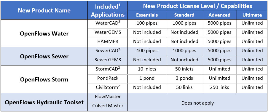

¿Cuáles son los niveles de características estándar?
A partir del 1 de julio de 2024, las funciones de la licencia se han simplificado. Consulte la siguiente tabla para conocer las funciones de licencia para los diferentes conjuntos de aplicaciones.
