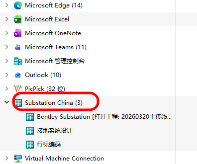

这种情况需要检查任务管理器,关闭Substation的残余进程:
