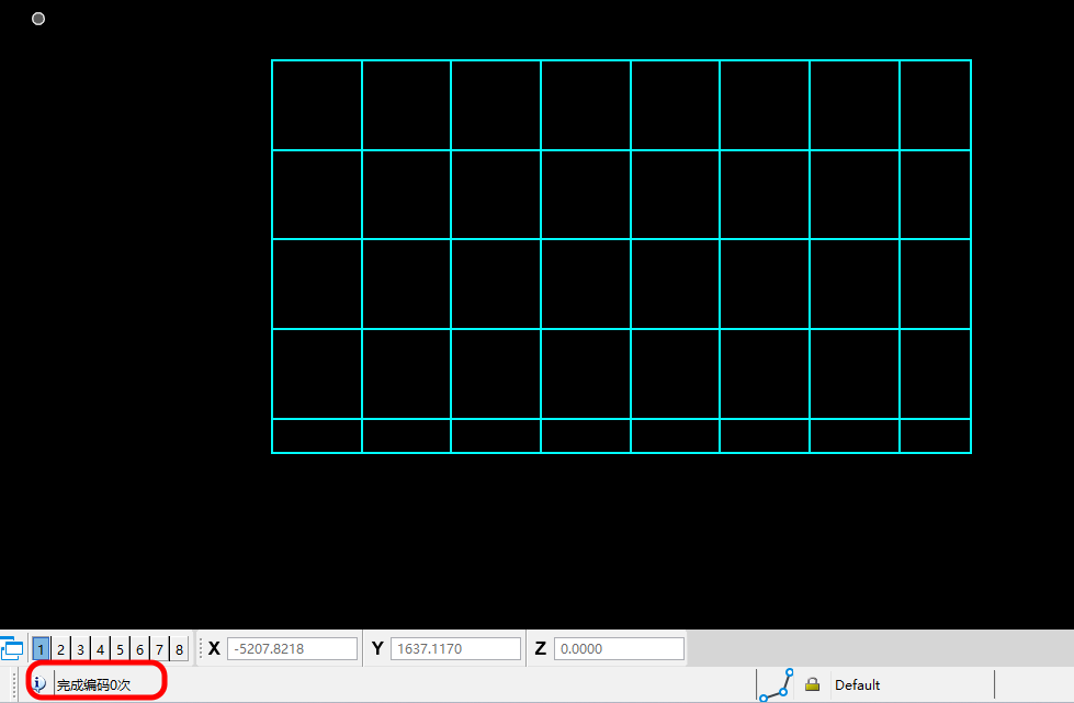

【问题概述】
对接地网进行编码,提示完成编码0次,编码失败:
【解决方案】

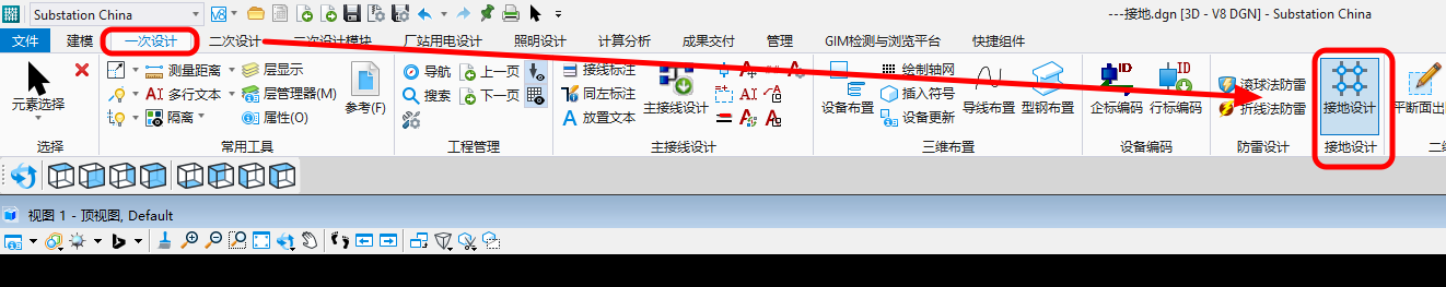

1.打开接地网所在的图纸;

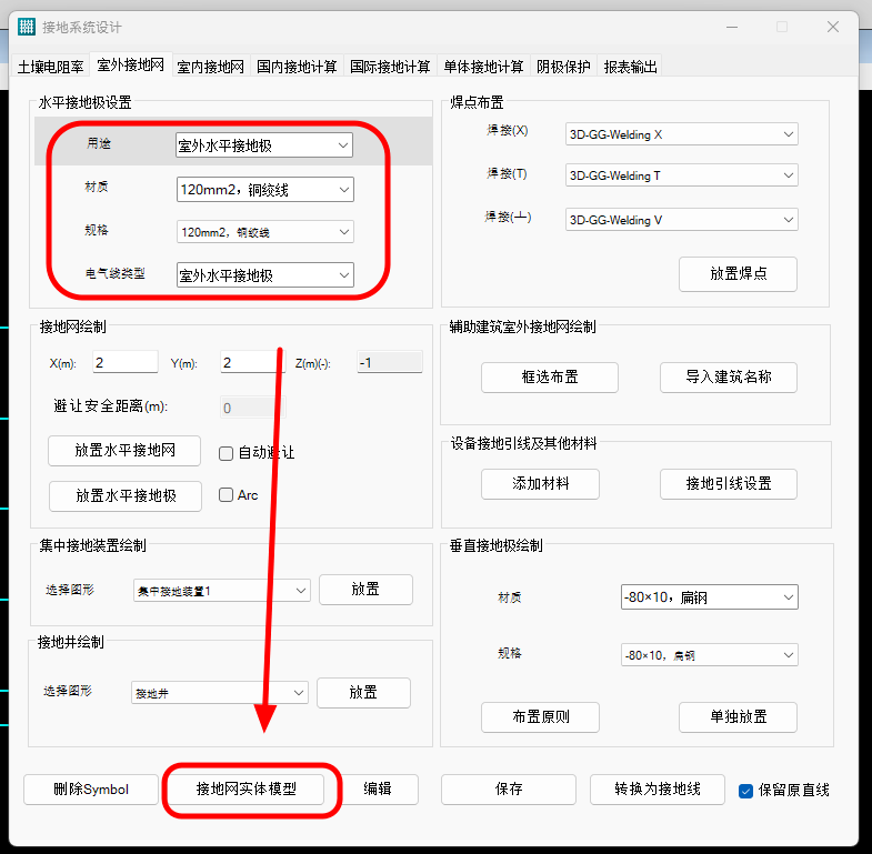

2.打开接地设计:
3.在室外或者室内接地网标签下,选择合适的接地网规格,然后点选接地网实体模型:

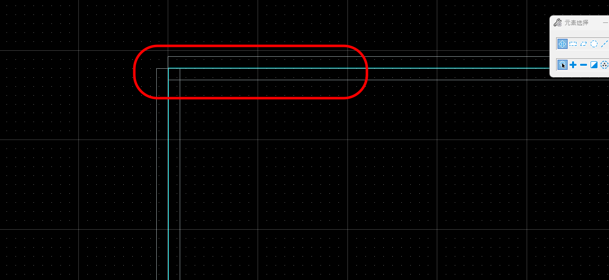

4.查看接地网有了实体包围:

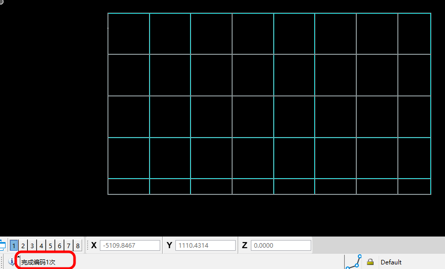

5.重新编码即可:
