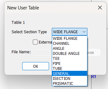

【解决方案】:
在自定义表格里把截面类型设为 GENERAL 通用组合截面。
填写翼缘、腹板等关键尺寸,软件会参照宽翼缘工字钢的验算逻辑计算容许应力,结合截面尺寸、构件长度等参数完成设计验算。
